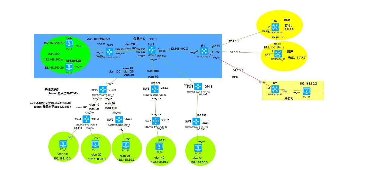

网络拓扑图
配置如下:
一、VLAN建立及链路聚合
SW1配置
interface Bridge-Aggregation1
port link-type trunk
port trunk permit vlan all
link-aggregation mode dynamic

二、Svi 网关配置:
SW1核心交换机配置(dis cur)
interface Vlan-interface10
ip address 192.168.10.1 255.255.255.0
interface Vlan-interface20
ip address 192.168.20.1 255.255.255.0
interface Vlan-interface30
ip address 192.168.30.1 255.255.255.0
interface Vlan-interface40
ip address 192.168.40.1 255.255.255.0
interface Vlan-interface50
ip address 192.168.50.1 255.255.255.0
interface Vlan-interface200
ip address 192.168.200.1 255.255.255.0
dis int ip brief
Vlan10 up up 192.168.10.1 -- --
Vlan20 up up 192.168.20.1 -- --
Vlan30 up up 192.168.30.1 -- --
Vlan40 up up 192.168.40.1 -- --
Vlan50 up up 192.168.50.1 -- --
Vlan200 up up 192.168.200.1 -- --

五、OSPF 配置
SW1:
interface GigabitEthernet1/0/2
port link-mode route
ip address 192.168.100.1 255.255.255.0
Ospf 1
Area 0
Network 192.168.100.0 0.0.0.255
Network 192.168.200.0 0.0.0.255
Network 192.168.10.0 0.0.0.255
Network 192.168.20.0 0.0.0.255
Network 192.168.30.0 0.0.0.255
Network 192.168.40.0 0.0.0.255
Network 192.168.50.0 0.0.0.255

七、ACL 控制列表
控制不同VLAN间不能访问,但都能访问服务器。
Acl num 3000
rule 0 deny ip source 192.168.30.0 0.0.0.255 (7 times matched) 地址不能ping通,也不能访问
rule 5 deny tcp source 192.168.20.0 0.0.0.255 地址能Ping通,但不能访问
packet-filter 3000 outbound 下发控制列表。
查看命令:
dis acl num
只允许200段的IP 远程telnet SW1和其他交换机,其他的ip段不能telnet SW1和其他交换机
rule 0 permit tcp source 192.168.200.20 0 destination-port eq telnet
rule 5 deny tcp destination-port eq telnet
packet-filter 3001 inbound
八、Net 功能 内网通过地址转换访问外网
1. 在核心交换机上做静态路由,指向路由器R1
# ip route-static 0.0.0.0 0 192.168.100.2
2. 在R1 上做静态路由,指向路由器R3和R4
# ip route-static 0.0.0.0 0 12.1.1.2
# ip route-static 0.0.0.0 0 13.1.1.3
3. 路由器R2出口方向建立ip地址
# ip add 12.1.1.1 24
# ip add 13.1.1.1 24
4. R3和R4端口做ospf
R3
Int loopback 0
Ip add 7.7.7.7 24
