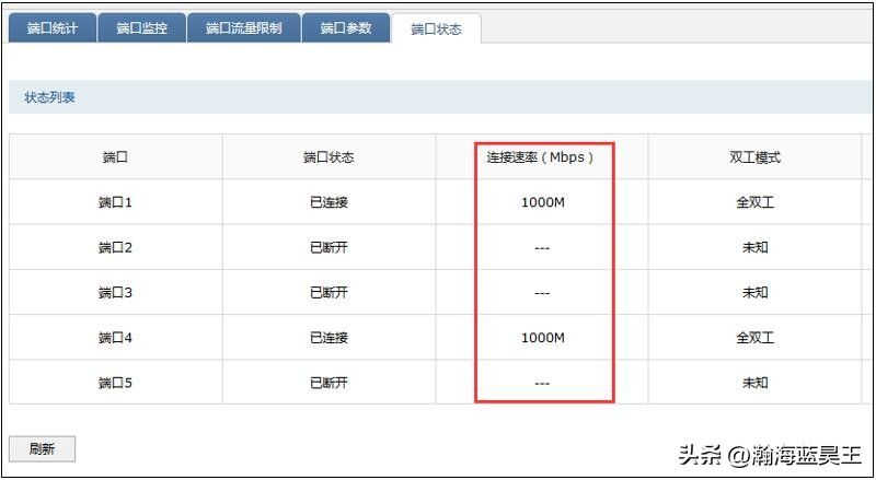

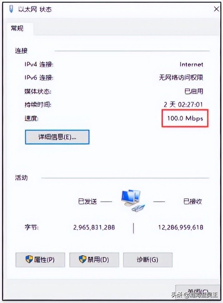

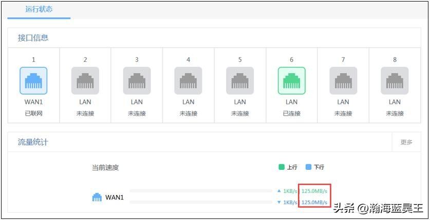

4. 确认各端口协商速率
当宽带大于100Mbps时,测网速结果首先受限于各端口协商速率,包含路由器WAN口协商速率、电脑协商速率。
注意:请确保电脑是一根网线直连路由器,中间不经过任何交换机等设备。
(1) R/WAR/WVR系列路由器WAN口协商速率可以首页状态查看,如下图: 005952rqv4nge5tgctvked.jpg
(2) ER系列路由器WAN口协商速率可以在“基本设备>>交换机设置>>端口状态”中查看,如下图: 005952eqdozqzw41ooi1du.jpg
(3) 电脑协商速率可通过查看网卡状态,确保两处协商速率均为1Gbps(125MB/s),如下图: 005952sd75tznxxmeqlmpa.jpg

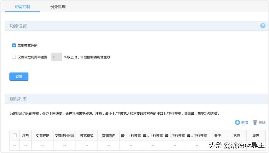

6. 检查路由器配置

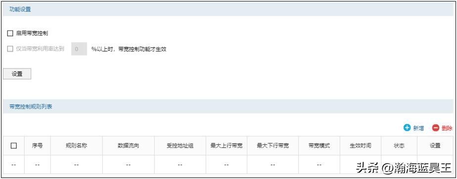

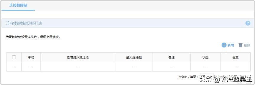

有时为了合理分配宽带资源,我们会在路由器中进行带宽控制或连接数限制,会导致我们测速结果受限,因此我们可以排查确认下路由器中是否开启带宽控制、连接数限制等功能,确保关闭后再进行测速。

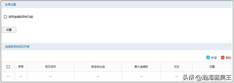

(1) ER系列带宽控制功能在“传输控制>>带宽控制”,如下图: 005953e265o2f16m6lpaop.jpg
(2) ER系列连接数控制功能在“传输控制>>连接数控制”,如下图: 005953iosucs40odkv6cjk.jpg
(3) R/WAR/WVR系列带宽控制功能在“行为管控>>带宽控制”,如下图: 005953j106fd51k2dnxfdh.jpg
(4) R/WAR/WVR系列连接数控制功能在“行为管控>>连接数控制”,如下图: 005953l713683kzkk6a9bb.jpg

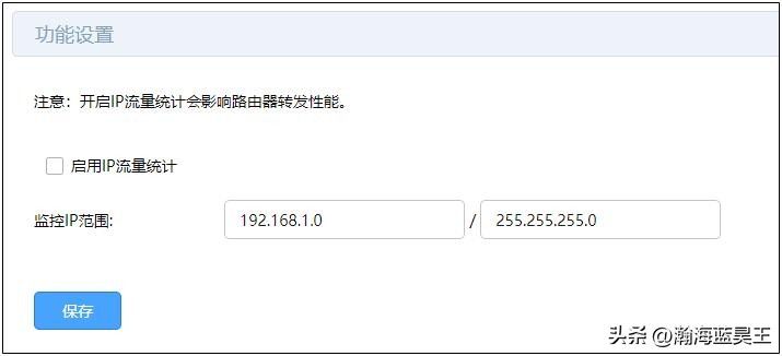

(5) 另外,R系列路由器还需要确保IP流量统计功能是关闭的,在“高级功能>>IP流量统计”,如下图: 005953xddddnb1etdzded4.jpg
