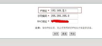

2.更改该无线路由器的LAN口地址,不能与总路由器LAN口地址冲突。点击“网络参数”—>“LAN口配置”,把里面的“IP地址”改掉即可,如改成192.168.2.1,最后点击“保存”,路由器需要重启。

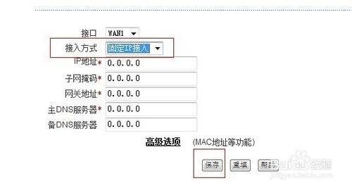

3.更改WAN口参数。点击“网络参数”—>“WAN口配置”,接入方式选择“动态IP接入”,然后点击“确定”即可。

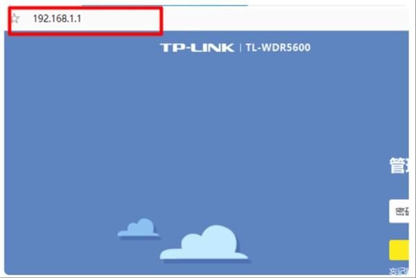

1、首先,在浏览器中输入路由器后台管理地址,进入登录界面,如下图所示,然后进入下一步。

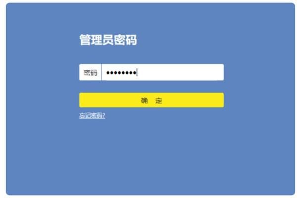

2、其次,完成上述步骤后,在输入框中输入管理员的密码,单击“确定”,如下图所示,然后进入下一步。

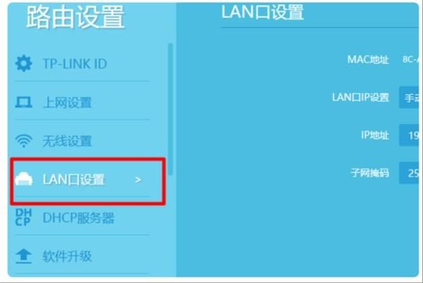

3、接着,完成上述步骤后,选择并单击“路由设置”选项,如下图所示,然后进入下一步。
4、然后,完成上述步骤后,单击“LAN口设置”选项,如下图所示,然后进入下一步。
5、随后,完成上述步骤后,在“LAN口IP设置”选项中,选择“手动”选项,如下图所示,然后进入下一步。
6、接着,完成上述步骤后,在“IP地址”输入框中将“192.168.1.1”更改为另一个IP地址,例如“192.168.1.2”,然后单击“保存”按钮,如下图所示,然后进入下一步。

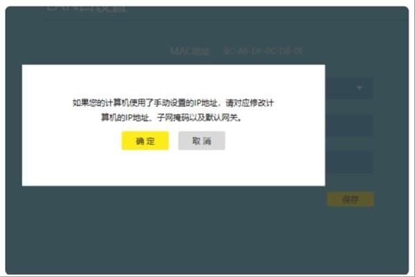

7、最后,完成上述步骤后,单击“确定”即可,如下图所示。这样,问题就解决了。
