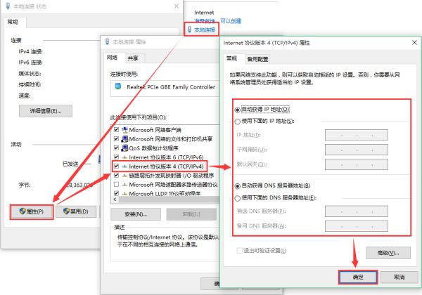

打开网络共享中心
进入更改适配器设置
打开以太网卡属性
进入设置界面
选择高级,在下拉列表中找到连接速度和双工模式
将默认的自动侦测改为10M双工或半双工,然后确定更改配置
看看,你的电脑是不是奇迹般的识别到网络了。

无线路由器连接电脑,电脑设置ip地址和dns服务器地址为自动获取,进入网络和共享中心 — 本地连接 — 属性 — internet 协议版本4 ,更改电脑ip地址和dns服务器地址设置为自动获取;

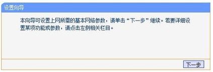

设置向导,下一步;

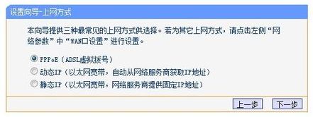

无线路由器默认选择上网方式,下一步;

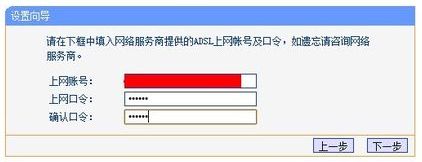

填写宽带拨号账号和密码,下一步;

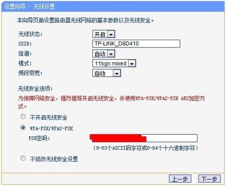

设置无线网络账号和密码,下一步;
