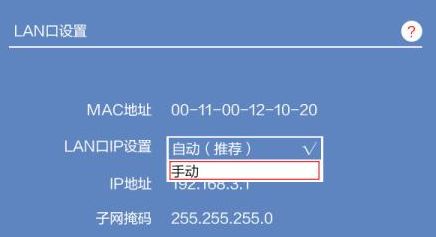

9.更改路由器IP地址操作步骤:“LAN配置”→“LAN”→“手动设置”,手动更改路由器IP地址。若主路由IP地址为“192.168.1.*”,则将子路由器IP地址改为“192.168.1.**”,请勿设置重复IP地址。
10.更改IP地址后,点击应用,路由器自动重启。

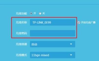

1、首先登陆路由器管理页面,登陆地址:192.168.1.1;反转路由器的背面也可以看到如何登陆路由器。
2、进入到无线网设置界面,选择WPA-PSK/WPA2-PSK这个加密方式,然后设置好无线密码点击下一步,至此路由器设置完成。

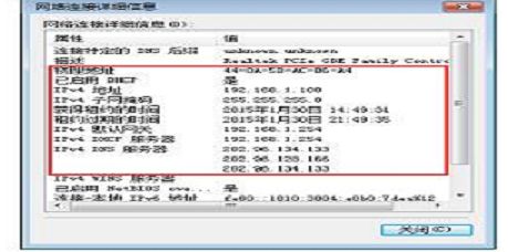

3、选择左面第一项“运行状态”,下拉可以看到运行状态,如果可以看到IP地址、子网、网关、DNS等项有数字而非空白,可以确定,网络已经连接。
4、手机打开wifi功能,搜索刚才设置好的无线网ID,然后输入密码,连接成功。
