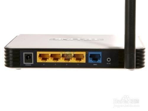

通过有线连接无线路由器。线时外网的网线插入蓝色的孔,连接电脑的网线插入任意的黄色孔。

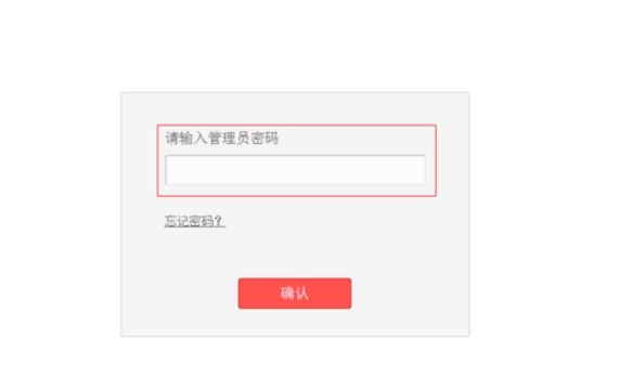

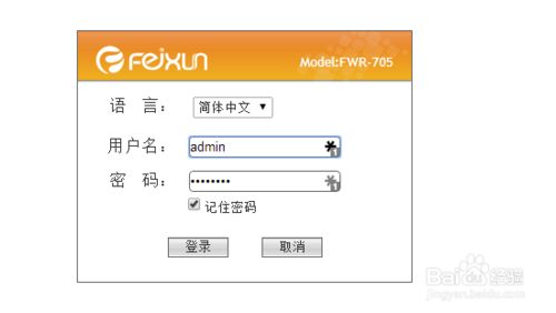

在浏览器中输入192.168.1.1,按下Enter键打开无线路由器的管理界面。如果界面显示如下图,那么说明你上次登录时已经保存了账号和密码,虽然你忘记了,但是浏览器已经帮你记住了,只要点击登录按钮就有可能可以登录了。

1、首先打开路由器的管理界面(一般是192.168.1.1),输入管理员密码。

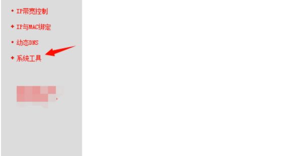

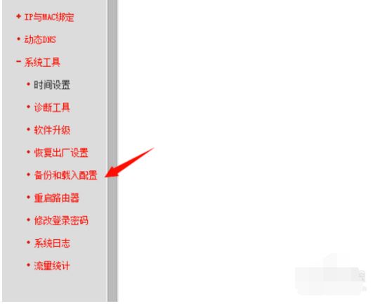

2、点击系统工具,再次点击备份和载入配置,然后选择备份配置文件。
3、打开备份和载入配置。

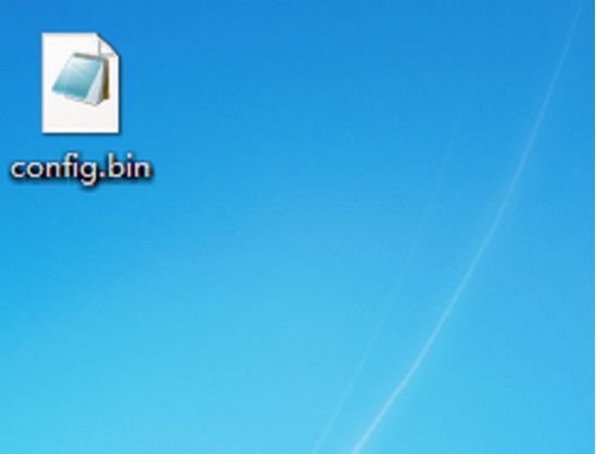

4、下载完成后,这个配置文件的名称是config.bin。

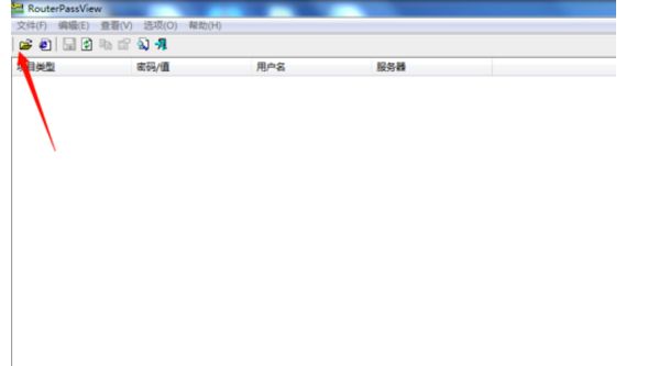

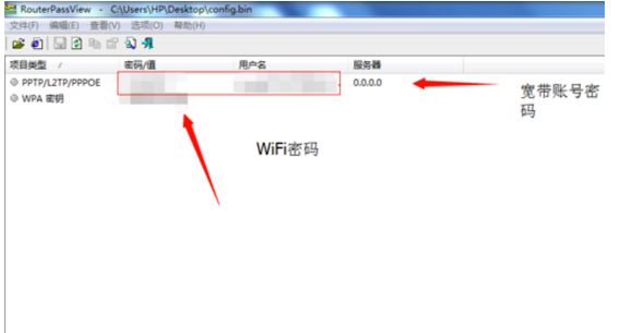

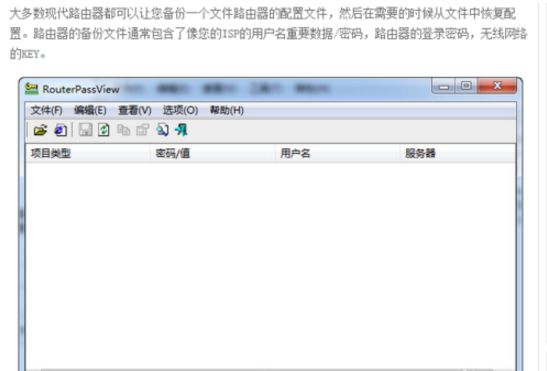

5、时需要下载一个叫routerpassview的小工具,可以自己到百度搜索下载。
6、下载完成后打开这个软件,按左上角的图标导入刚才的路由器配置文件。
7、接着就能看的密码了。
