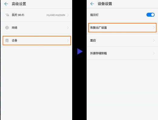

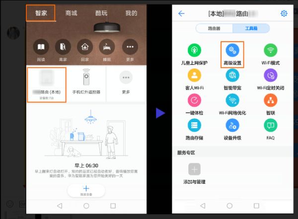

方式二:通过华为智能家居 APP 恢复出厂
1、手机连接到路由器的 Wi-Fi。
2、打开手机中的华为智能家居 APP,使用之前与路由器绑定的华为帐号登录。
3、在首页智家点击您需要查看的路由器,即可进入该路由器的管理页面。再点击工具箱 > 高级设置。
4、点击设备,选择恢复出厂设置。

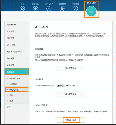

方式三:通过 Web 配置界面恢复出厂
1、电脑连接到路由器的 Wi-Fi(或者电脑连接到路由器的灰色网口(LAN 口))。在浏览器地址栏中输入192.168.3.1登录路由器 Web 配置界面。
2、点击更多功能 > 系统设置 > 备份与恢复。点击恢复出厂配置。

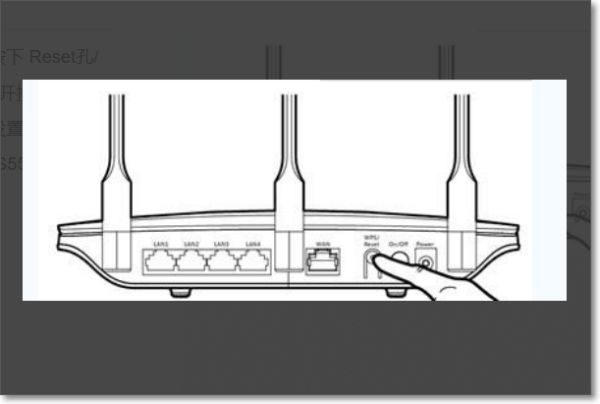

1、情况一:使用针状物或直接按下 Reset孔/键,并保持6秒以上,然后松开按钮,路由器会重新启动即可恢复出厂设置。(适用于有Reset 孔/键的WS318、WS550等型号)

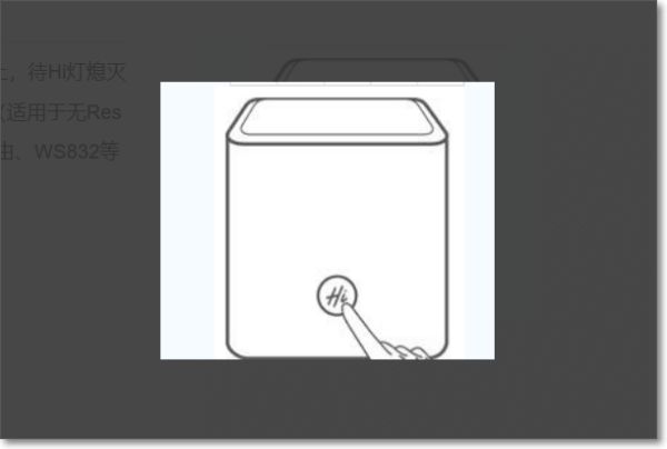

2、情况二:长按Hi按键10秒以上,待Hi灯熄灭后松开即可恢复出厂设置。(适用于无Reset键的荣耀路由Pro、荣耀路由、WS832等型号)

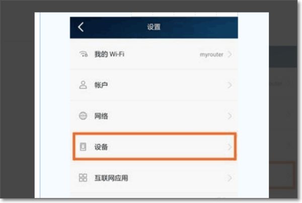

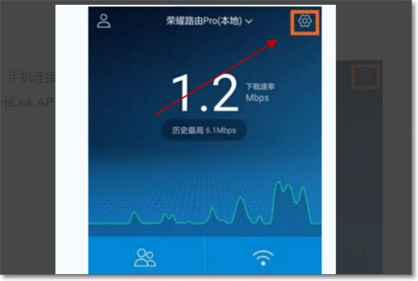

3、通过手机HiLink APP恢复出厂,手机连接到路由器的Wi-Fi。打开手机中的HiLink APP。 点击界面右上角设置图标。
4、 点击“设备”。

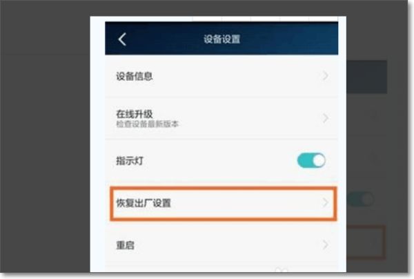

5、点击“恢复出厂设置”。完成。
