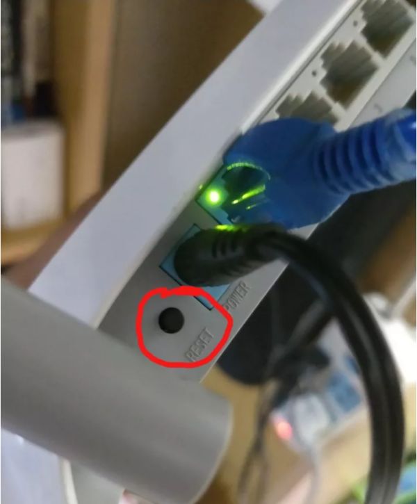

一、路由器恢复出厂值的方法
1、每个路由器都有一个复位按键,一般是在电源孔的旁边有的是凸起的有的是凹进去的,如图,找到后如果是凸起的可以直接按,如果是凹进去的可以使用牙签等物体进行按压,一般长按复位键十秒左右,路由器就会被复位处理了。
2、路由器复位后,登录密码就会成为原始的登录密码一般是admin,具体的登录密码可以参考路由器背面标签或者说明书然后对路由器进行参数设置即可。

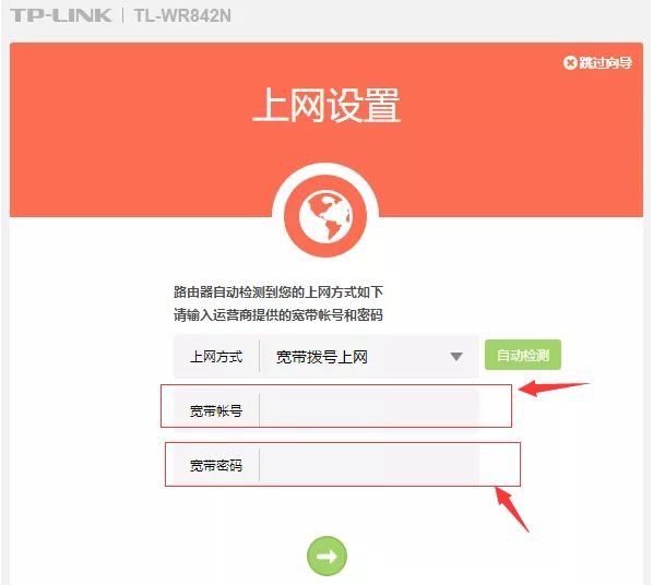

二、以tplink路由器介绍设置方法
1、首先路由器和宽带猫电脑连接,如图:
2、然后打开浏览器输入路由器的管理地址和登录密码。

问题二:重置后的设置步骤:

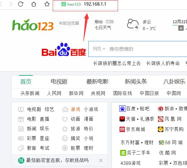

1.  首先我们打开浏览器,输入192.168.1.1,进入设置界面。

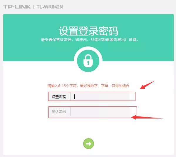

2. 设定管理员密码,按照要求输入两遍。这个密码也一定要妥善设置并且记住。
3. 在宽带账号和密码处分别输入你的手机号,身份证后六位,点击下一步。

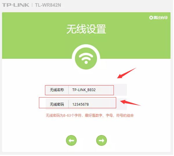

4. 进入无线网设置界面,无线网的名字可以自己设定,也可以不改,无线网的密码设定好,连接无线网需要,输入完毕,下一步。

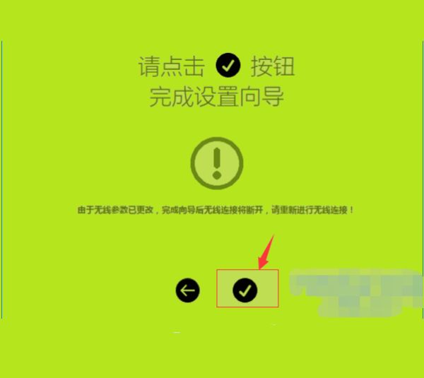

5. 这个时候就我只需要点击“确认”按钮,等待路由器重启就可以了。
