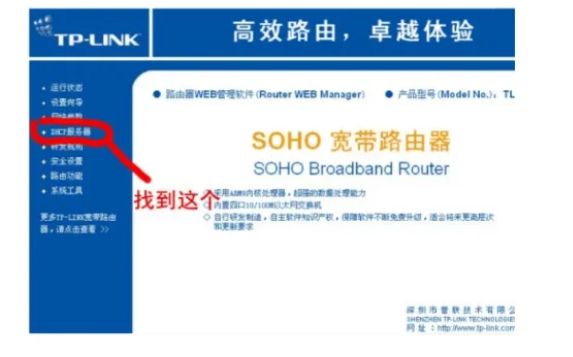

注意:使用“路由器”的用户,路由器上“WAN”接口不能连接任何网线,所有网线只能连接“1~4”口。另,若用户连接上路由器后自动获取IP地址格式为:192.168.*.*,则需访问路由器,关闭路由器内DHCP功能;具体访问方式是:于浏览器内输入:192.168.1.1或192.168.0.1访问路由器,输入用户名与密码admin进入路由器配置管理界面修改即可。

4、然后在浏览器中输入192.168.1.1,使用无线路由器上的默认用户名和密码登陆,为自己的无线路由器添加密码,防止别人来登陆同时要把DHCP功能关闭。
