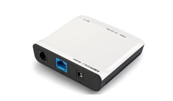

二、los亮红灯该如何维修
亮灯原因:表示你的光路由接收不到光信号(正常应该是不亮的)。
解决方法:拔下光纤头,用棉球清理一下光纤面,然后再插回光纤。
若还是不行,请检查一下你的光纤线路有没有被弯折。若此时还不行,就需要去让专业的人来维修,不可以自己修理。
