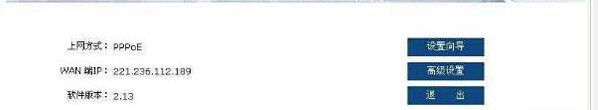

3、点击如图所示的设置向导:

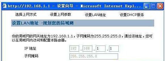

6、这里IP地址可以不动IP是指网关地址,也就是路由器的IP地址,如果自己需要的话可以改动,点击下一步:
7、还是不动,使用默认,DHCP服务器的作用是为自动获取IP的计算机提供IP资源的服务组件,如果计算机的IP都是手动填写的可关闭DHCP服务。点击下一步,完成。
8、设置好后可以在左侧的“状态记录”里查看网络是否连接成功。WAN口反应的是当前拨号所获取到的IP地址,如果显示0.0.0.0表示拨号未成功。

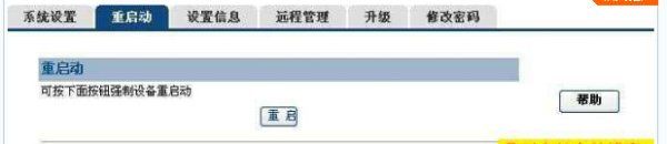

9、有一些路由器设置后需要重启设备,点击设备管理,重启路由器:
