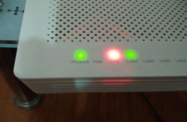

一、路由器上的Los突然亮红灯怎么办
电信的拨打10000报修,联通拨打10010进行报修;
唯一的办法就是打电话进行报修,报修后会有专人联系你,之后请保证电话畅通;
光纤的维修是免费的,不用给钱。
LOS亮红灯的原因:
1、LOS是光路告警灯的意思,你的设备是否是光纤猫啊?
2、Los亮红灯表示光路告警,检查是否入户光纤有问题,光纤头是否没插好等。
3、路由器LOS闪红的原因是因为网线没有连接好;
4、你插拔一下与外网连接的线;
5、如果不行可能是运营商的设备断电或线路有问题,可以直接打电话让他们来修。
二、los闪红灯能自己解决吗
能。
路由器los闪红灯想表示的信号是光路接收不到光信号或者接受光信号不良,如果光路接收不到光信号,那么无线网络的使用就会受到干扰,所以路由器会闪红灯来提醒用户去调整。
路由器los闪红灯的时候可以关闭电源,然后拔下光纤头,用棉签清理一下光纤头表面以及路由器的插孔内部,然后插上电源,重新插回光纤头。如果这一步没有问题,那么红灯就会停止闪烁。
