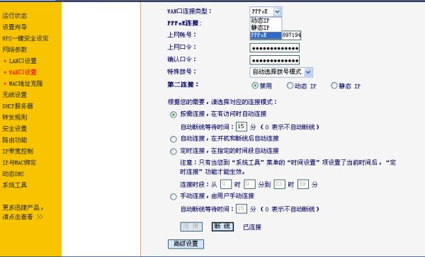

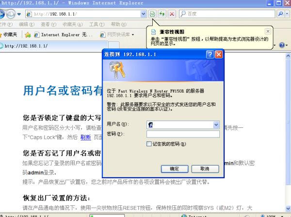

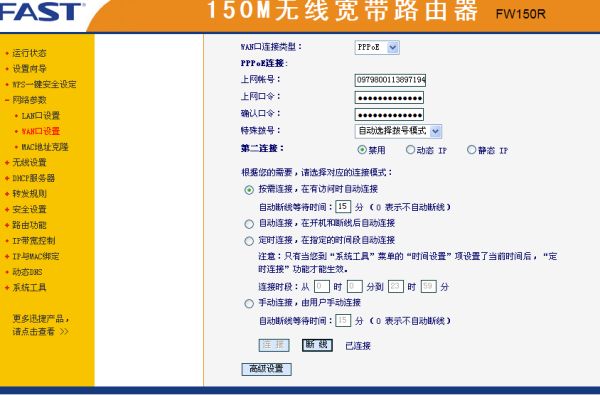

4、打开IE
005814baiai0c3dqmmrfff.png 根据你路由器后面的参数输入192.168.1.1或192.168.0.1,进入路由器的登录界面,输入路由器背面的用户名和密码(admin或者是别的在路由器后面)进入设置界面,运行向导会指导你设置,如果是拨号上网选PPPoE,输入上网用户名和密码保存退出就可以上网了。
