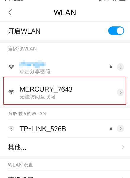

1、用手机搜索到无线路由器,进行连接。

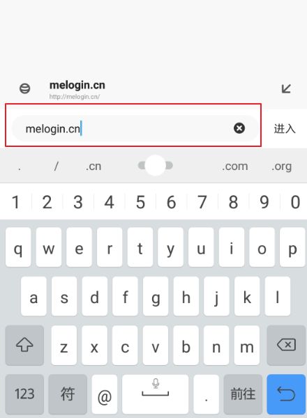

2、输入路由器的登录地址,然后点击进入。

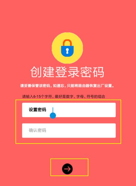

3、第1次使用路由器时需要创建密码,输入密码后点击下方的箭头。

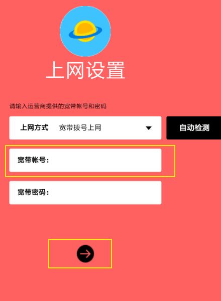

4、输入宽带的账号和密码,输入正确后点击下方的小箭头。

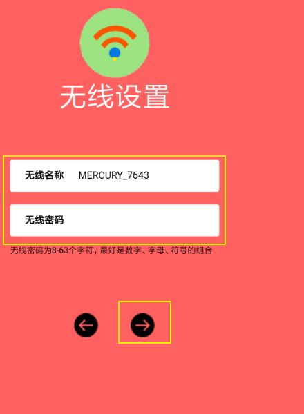

5、设置无线的名称和无线密码,设置完成后点击下方的箭头。

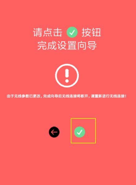

6、设置完成后点击对号,点击后路由器会重启,重启之后就能上网。

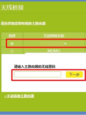

5、新版tplink路由器,此时会自动扫描附近的无线信号。
6、在无线信号扫描结果中,找到并选择“主路由器”的无线信号,输入主路由器无线密码。
7、新版tplink路由器,在设置无线桥接的时候,会自动从主路由器获取一个IP地址。记录下来,以后需要用这个IP地址,来管理路由器。

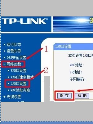

8、如果你的副路由器没有这个功能,那么你需要在副路由器中,找到“LAN口设置”选项,手动修改副路由器的IP地址。
