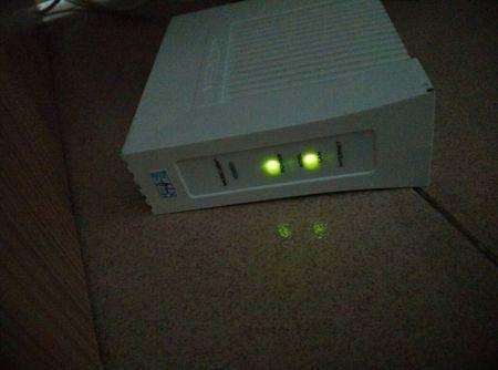

一、路由器只有两个灯亮是什么原因
ADSL灯亮,说明已与局端设备正常连接;LAN不亮,
说明端口连接不正常,有两种可能性:
1、电脑的网线两端接头没有插牢;
2、网卡工作不正常;
使用同一个Modem、路由器,换收到其他维修同行的一台主机又能够上网,可以说明原机的网卡工作不正常;
造成网卡工作不正常的原因有两个:
1、网卡本身有故障;
2、网卡与主机发生冲突(这是常见故障);
楼主可以按以下步骤进行操作:
A、将网卡更换一个插槽;
B、进入BOIS的“PnP/PCI configuration”,将“PnP OS Installed”改为“Yes”,将“Resources Controlled By”改为“Auto”,将“Reset Configuration Data”改为“Enabled”;
网卡损坏的几率不是很高。
二、路由器上面只有两个灯亮是怎么回事
如果你的路由器只联通了一根线,只有电源和接通的那个端口亮灯,其他不亮。有数据是会闪灯。所以你的情况可能正常。

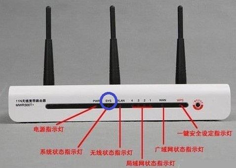

无线路由器信号灯正常工作时:
WAN口灯闪烁。
若路由器有通过网线连接电脑,则对应LAN口灯闪烁。
无线WLAN灯闪烁。
电源灯常亮。
SYS系统灯闪烁。
无线信号灯不正常工作时:
WAN口灯熄灭。检查路由器与modem的连接。
LAN口灯熄灭。检查路由器与计算机的连接。
无线wlan灯熄灭。wlan是否被关闭或者异常。
电源灯熄灭。检查电源线是否松动。
SYS系统熄灭。路由器故障,考虑重置或更换无线路由器。
