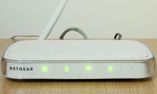

一、路由器灯一直闪烁是什么原因
路由器系统指示灯闪烁时,说明路由器有异常,可通过重置路由器来解决。长按路由背面的reset键,重置路由器,打开浏览器,在地址栏输入网址“192.168.1.1”,进入路由器设置界面,按照设置向导的步骤设置路由器,设置完成,等待数分钟后,路由器重新打开,即可连接正常上网。
路由器指示灯作用
电源指示灯,这个指示灯是电源联通电源的指示灯,正常工作必须常亮,不亮说明电源没插好或者路由器坏了,SYS系统指示灯,这个SYS系统指示灯是路由器的工作状态指示灯,闪烁代表正常,如果SYS系统指示灯不亮或者会亮,但不会闪烁,那么基本是路由器出现问题了。
LAN指示灯,LAN接口是与电脑连接的,如果将网线将此接口和电脑的网卡接口连接,开启电脑后,LAN指示灯是会亮的,如果不亮说明接口或者网线出现问题,接口问题可能是路由器接口或者电脑网卡接口问题。
二、路由器一直在闪灯是怎么回事
路由器光信号一直闪怎么回事,一起来了解一下路由器光信号灯一直闪怎么回事吧。
如果LOS灯变红色或者闪烁,可能是光猫光接口有问题,需要更换光猫。
也可能是室内尾纤连接光猫接头松脱,把接头插好即可恢复。或者室内部分光纤弯折过大,光纤弯折过度会影响光信号在光纤内光的全反射传输,只要把光纤顺直即可。
还可能是室外部分光纤有折断或机房设备光端口故障,需要联系工作人员进行报障处理。
路由器故障,导致路由器无法正常转换光纤信号,或者光纤尾纤出现故障,导致无法正常传输光信号,可以查看光纤猫后面的光纤线(一般为黄色软线)是否存在折叠、挤压情况,稍稍用力将该线拉直看看红灯情况是否恢复正常。
以上就是路由器上的光信号一直闪怎么回事的内容了,希望对各位有所帮助。
