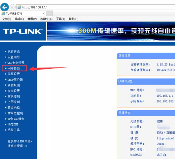

2、进入设置界面,点击网络参数选项,如下图所示

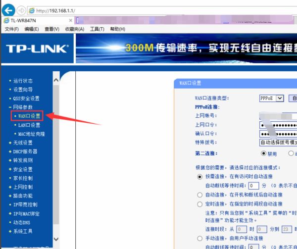

3、在网络参数下列表中点击wan口设置,如下图所示

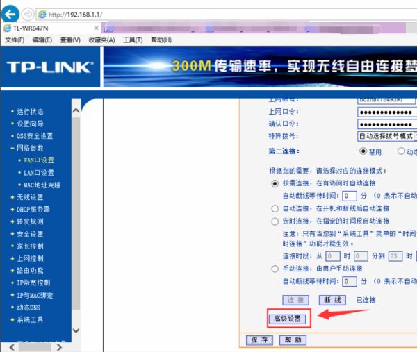

4、在wan口右侧设置界面最下方,点击高级设置按钮,如下图所示

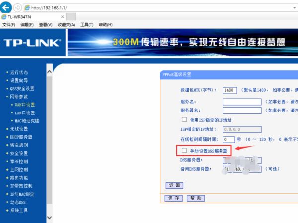

5、在高级设置界面勾选手动设置DNS,如下图所示
6、手动输入你的DNS服务器地址,然后点击保存按钮,如下图所示
