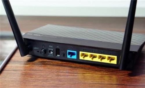

1、首先如果有个无线路由器,那么就先把电源接通,然后插上网线,进线插在wan口(一般是蓝色口),然后跟电脑连接的网线就随便插哪一个lan口。

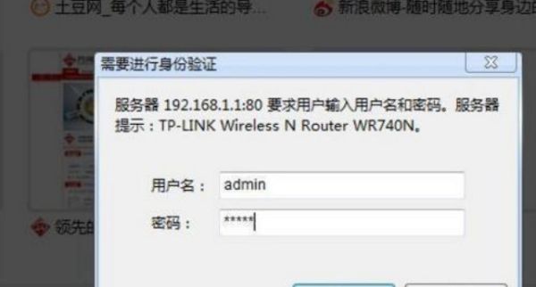

2、连接好无线路由器后,在浏览器输入在路由器看到的地址,一般是192.168.1.1(当然如果你家是用电话线上网那就还要多准备一个调制调解器,俗称“猫”)。
3、进入后会看到输入相应的帐号跟密码,一般新买来的都是admin。

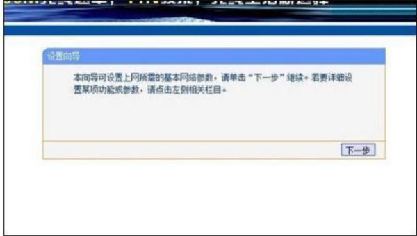

4、进入操作界面,会在左边看到一个设置向导,进击进入(一般的都是自动弹出来的)。
5、进入设置向导的界面。

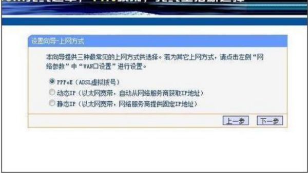

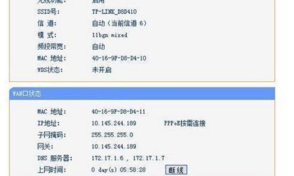

6、点击下一步,进入上网方式设置,可以看到有三种上网方式的选择,如果是拨号的话那么就用PPPoE。动态IP一般电脑直接插上网络就可以用的,上层有DHCP服务器的。静态IP一般是专线什么的,也可能是小区带宽等,上层没有DHCP服务器的,或想要固定IP的。

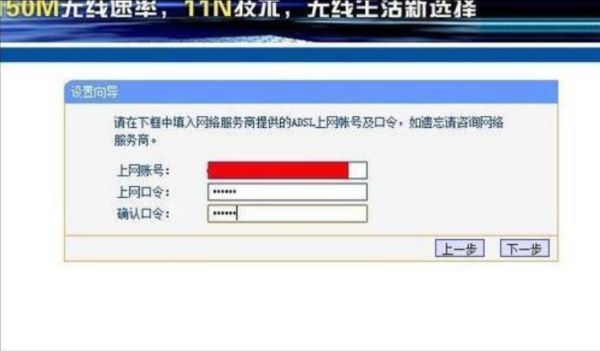

005738lf424rzrf74eg03j.png 7、选择PPPOE拨号上网就要填上网帐号跟密码,开通宽带都会有帐号跟,填进去。

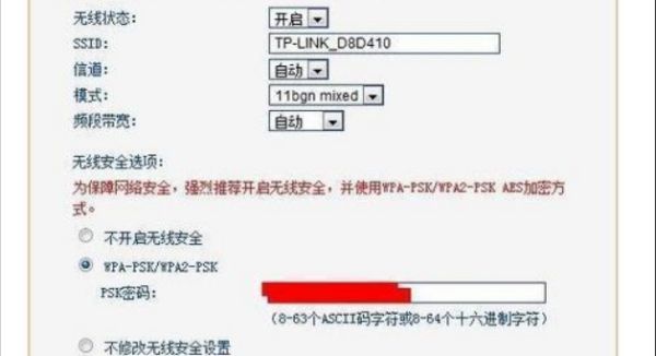

8、然后下一步后进入到的是无线设置,可以看到信道、模式、安全选项、SSID等等,一般SSID就是一个名字,可以随便填,然后模式大多用11bgn。无线安全选项要选择wpa-psk/wpa2-psk,这样安全。

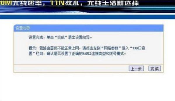

9、下一步就设置成功了。
