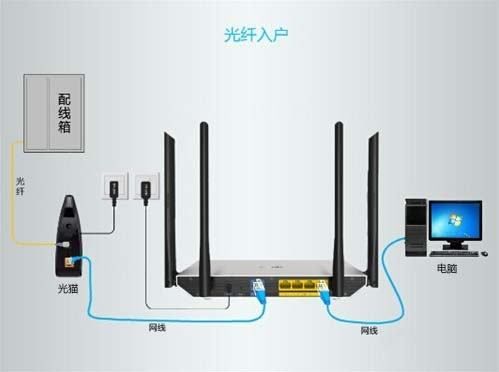

首先,需要把电信光猫、无线路由器、电脑用网线连接起来,正确的连接方式如下:
1、把电信光猫上的网口(LAN口),用网线连接到路由器的WAN口(Internet口)。
2、把你家里的电脑,用网线连接到路由器中任意一个LAN接口,完整的连接示意图如下。
正确连接光猫、路由器、电脑后,电脑此时是不能上网的,但是仍然可以设置路由器。新手,小白用户一定要记住这一点,以后不要再认为电脑不能上网,就无法设置路由器了。

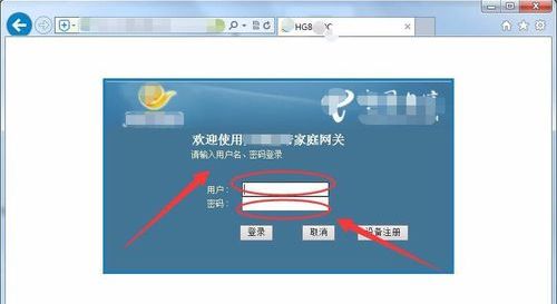

1、打开浏览器,在地址栏输入光纤猫IP地址:192.168.1.1.
2、光纤猫登录界面中,输入用户名和密码,用户名和密码一般在光纤猫的背面查看。

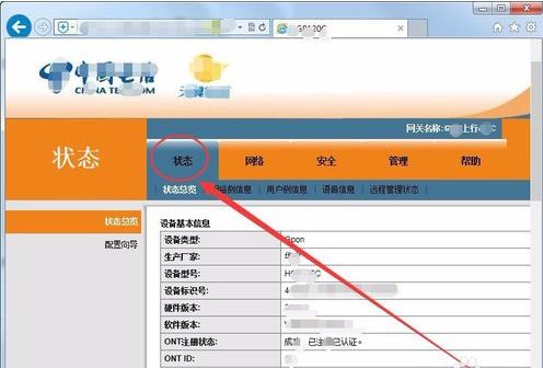

3、中国电信光纤猫界面中,选择状态选项卡。

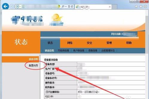

4、接着,选择配置向导选项。

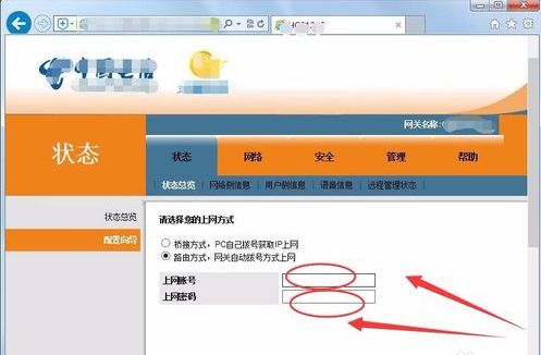

5、出现的界面中,输入上网帐号和上网密码,帐号和密码在办理宽带时由电信服务商提供。

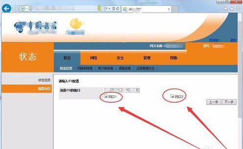

6、接着,选择网口,本人把两个网口都选中了。

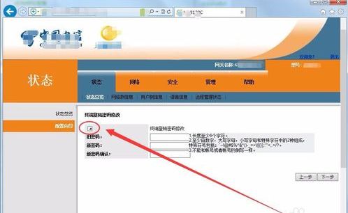

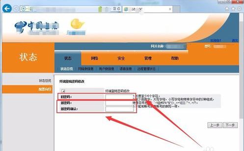

7、终端登陆密码修改窗口中,选择终端登录密码修改前的复选框。
8、输入光纤猫的初始密码,然后输入自己设置的登录密码。
9、按照提示操作,电信光纤猫就设置好了。

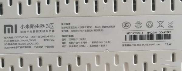

1、在路由器底部有一个贴纸,在这个贴纸中,建议查看到你这个路由器的管理地址(登录地址)。用一个小米路由器来进行演示,它的管理地址是:192.168.31.1 或者 miwifi.com ,在路由器底部的标贴中可以查看到,如下图所示。

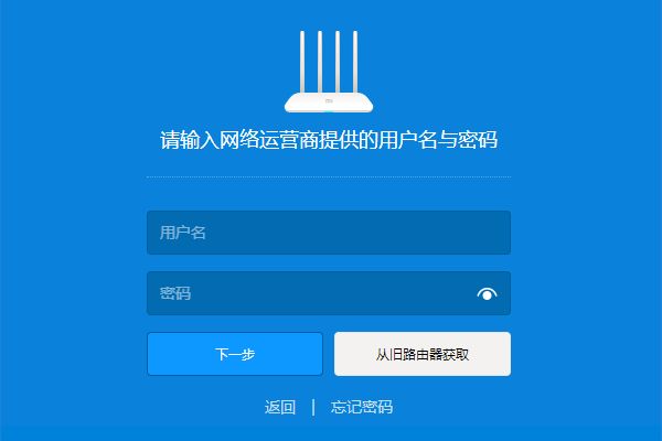

如果检测到上网方式是:PPPoE拨号 ——>系统会提示你,在页面中填写你家宽带的宽带账号(上网用户名)、宽带密码(上网密码),如下图所示。

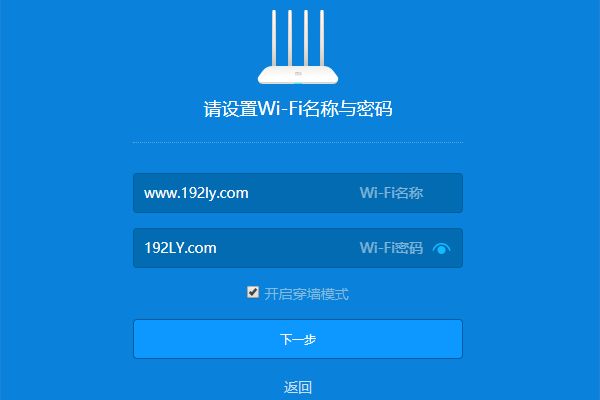

4、然后设置你的路由器的 WiFi名称、WiFi密码 (无线名称、无线密码),如下图所示。

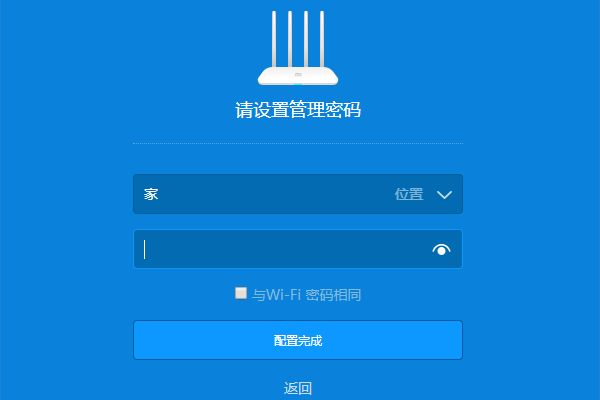

5、根据页面中的提示,设置路由器的管理密码,如下图所示。

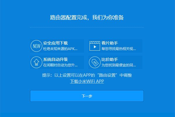

6、保存设置后,根据路由器设置页面中的提示信息,结束对路由器的设置。

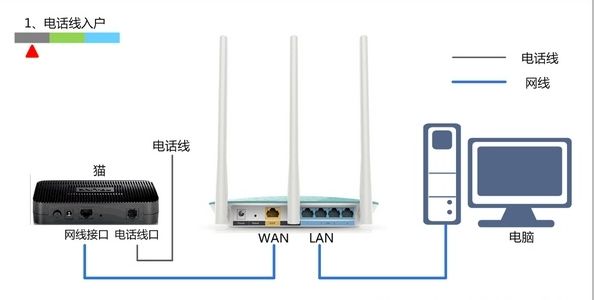

你好,宽带猫和路由器等连接方法参考如下: 225726eozho02r7o7m7on3.png
路由器和宽带猫连接后需要进入路由器后台进行参数设置才可以使用的

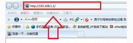

打开浏览器输入管理地址一般是192.168.1.1,然后输入默认的登录密码admin登录后台。

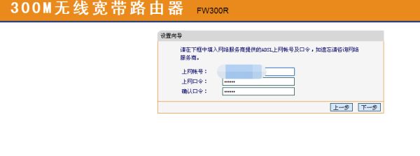

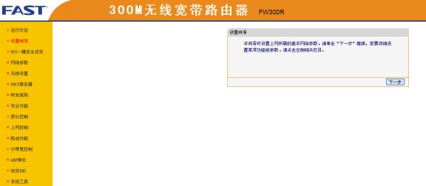

选择设置向导,点击下一步根据提示输入宽带帐号和密码

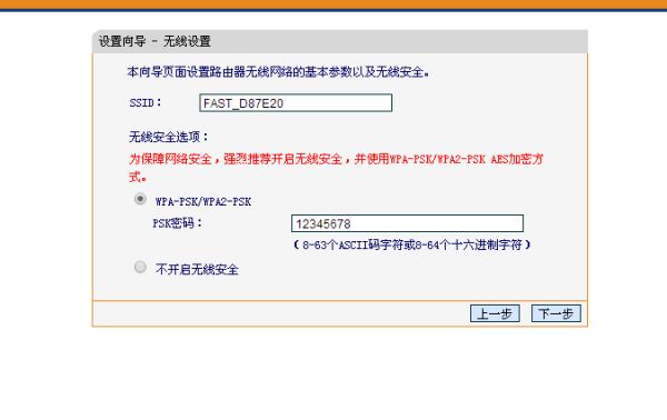

然后点击下一步,设置无线wifi的连接密码和ssid。
