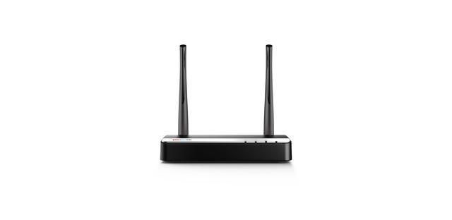

很多时候手机就在路由器旁边,但是手机却无法上网,有些简单的网页打开都十分缓慢,甚至出现网络无法连接的情况。出现这个情况的可能有很多,我了解到并且遇到过的会跟WiFi信道拥堵、外网网络问题、其他设备占用网速、路由器设置和DNS劫持有关系。排除掉上面这些故障后很可能就是手机的问题了,不同的手机不通的处理方案。下面主要针对网络方面的问题 做出我个人的见解和回答。
外网网络是指的你的路由器上级,一般家庭的路由器都是接的猫(调制解调器)拨号上网的,如果你的外网网络本身就很慢那么分到路由器,再有路由器分给你的网速肯定也不会很快。如果使用电脑直接连接猫上网网速也很慢的话这个需要你去咨询下网络运营商查看你上网账号的问题了。
现在的家用路由器基本也都可以设置IP地址分配和网速限制,就如同手机的黑名单一样,可以设置连接路由器的手机或者其他设备不能上网或者对上网设备的网速限制。这个情况一般都可以使用管理员账户登录路由器后台查看设置修改设置就好,如果实在不太懂的最简单暴力的方法就是重置路由器重新设置了。
其他设备占用网速这个很容易理解吧,做个类比就很容易明白了,你家里的一根水管分出五个水龙头,只开一个水龙头和五个水龙头的情况下每个水龙头的流速肯定是不一样的,而且还有一个可能是距离水源近的水龙头流速会比远的流速大一些。连接路由器上网也会有同样的情况,如果有一个设备占满了网速,其他设备肯定上网会慢到掉渣。这个时候可以尝试暂时关闭其他的设备来看看你的手机上网是否正常。
大家都知道我们生活在一个无线信号交错的环境里,调频收音机、手机网络、雷达等等设备都是通过无线信号传输数据的,只是他们的频率不同。现在几乎每家都有路由器,如果你和邻居家的路由器都是使用了相同的信道,那么就可能会出现拥堵的情况,信号出现干扰也会影响到网速和信号质量的。有很多可以检测WiFi信道的APP,可以尝试下载检测下你家的WiFi是否有跟其他WiFi信道重合,建议到路由器后台设置信道占用较少的信道。
DNS劫持最常见,比如你打开浏览器会出现莫名其妙的广告,这一般就会跟你的DNS被劫持有关系。一般修改成公共的免费DNS可以解决,大部分手机的修改方式都是在设置--WLAN--连接的WiFi名字里面把IP改成静态,其他不改变把DNS改成114.114.114.114或者是8.8.8.8,很多时候也可以解决WiFi速度慢或者无法上网的情况。
