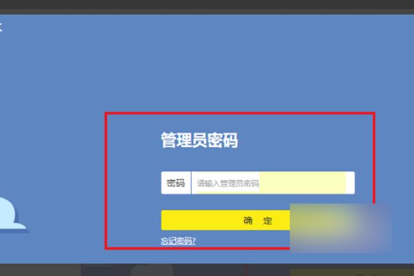

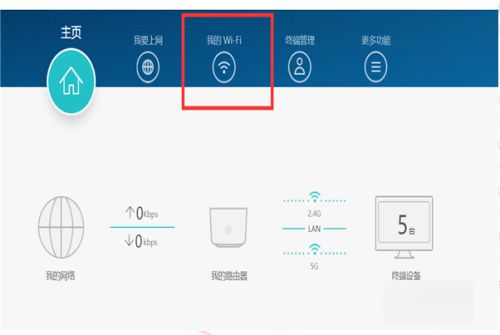

1、进入管理后台:在浏览器输入ip地址192.168.1.1后进入路由器管理后台,点击路由设置。

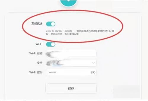

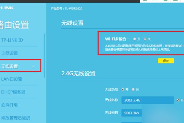

2、路由设置:进入路由设置后点击无线设置,将wifi多频合一关闭掉。

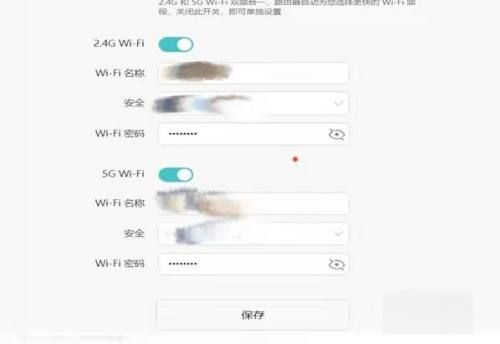

3、设置2.4G网络:关闭掉wifi多频合一后设置2.4G的无线网络,输入名称和密码,点击保存。

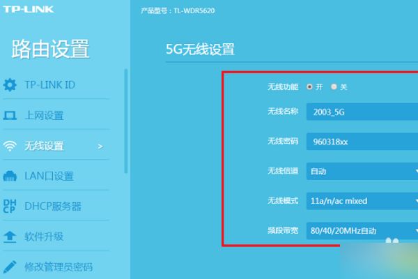

4、设置5G网络:设置5G的无线网络,输入名称和密码,进行保存,两个网络设置完成,根据需要链接即可。

1、在我们的电脑浏览器上输入“192.168.1.1”,进去路由器管理后台,有的是其它地址,根据说明书进去管理员后台。
2、进去后台之后,点击路由设置。
3、进去路由设置之后,点击无线设置,将wifi多频合一关闭掉,这个主要是将2.4G和5G合并,保留高频率的5G。
4、关闭掉wifi多频合一之后,先设置2.4G的无线网络,输入名称和密码,点击保存,需要注意的是修改的时候,可能导致wifi断开,可以重新连接,进行保存。
5、设置5G的无线网络,输入名称和密码,进行保存,这样就会有两个wifi,根据需要连接。
