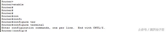

Router> 用户模式
Router>enable(用enable进入用户模式)
Router# 特权模式
Router#configure terminal(用configure terminal进入全局配置模式)

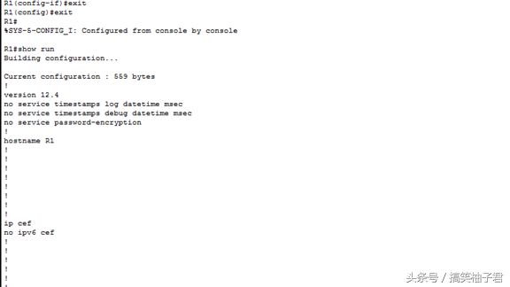

回到特权模式查看相应配置
show run
回车翻行、空格翻页

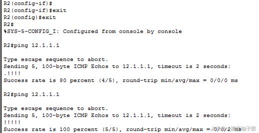

回到特权模式进行ping通检测
R2#ping 12.1.1.1
.!!!!(丢一个数据包但也能ping 通)
R2#ping 12.1.1.1
再ping一次
!!!!!(一个数据包都没丢)
