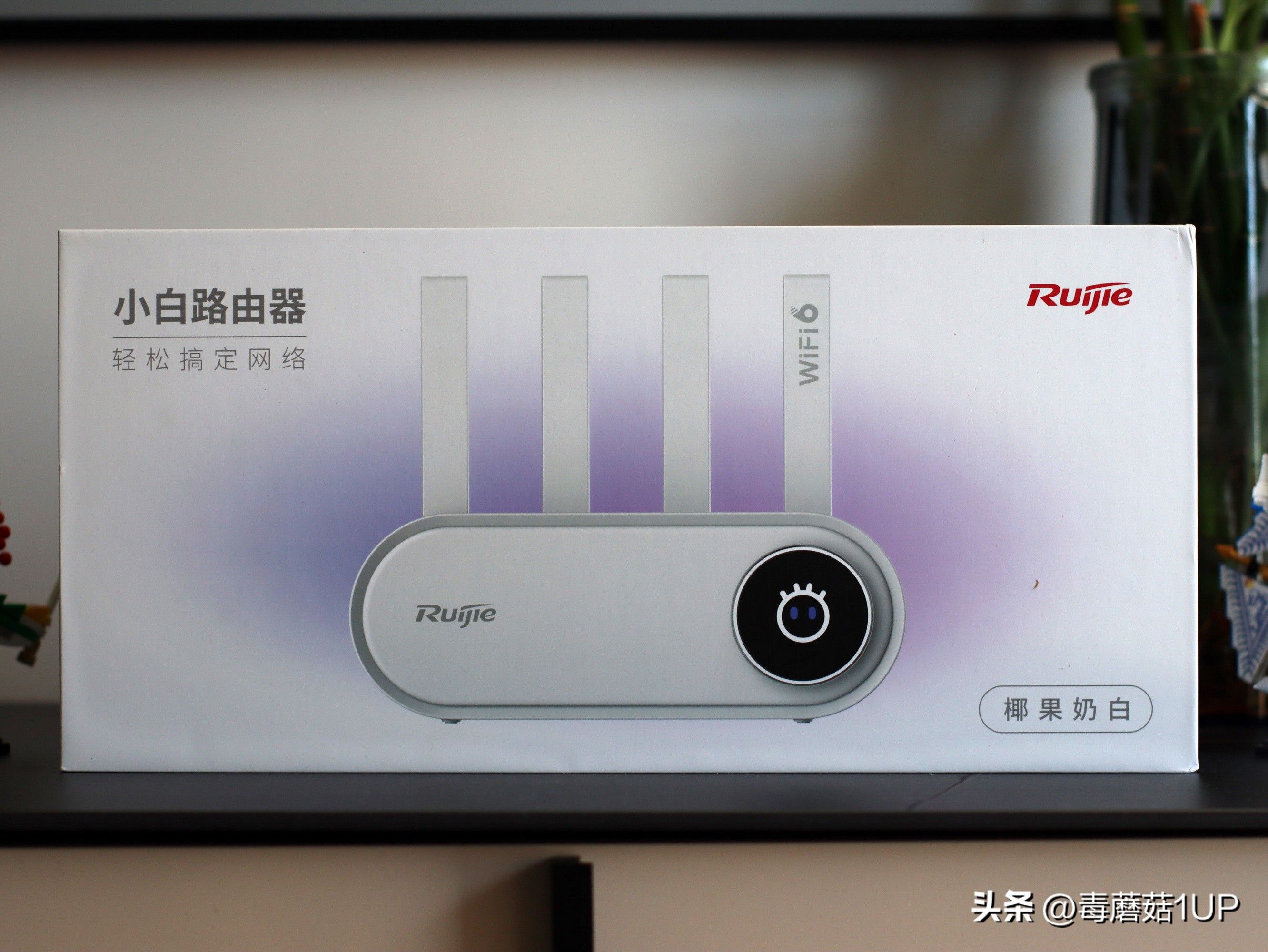

路由器见得多了,带屏幕的路由器非常少,带屏幕而又颜值高的路由器更是凤毛麟角,锐捷这款小白路由器从外包装上就可以看得出,如果做成内置天线就是活脱脱的一个桌面音响。这款一共有三种颜色,除了椰果奶白以外还有 两种,牛油果绿和橙色。
包装盒背面有路由器的大致参数,四根双频天线,三LAN和一个WAN接口,2.4G和5G都是4*4 MU-mimo,介绍得比较简单。

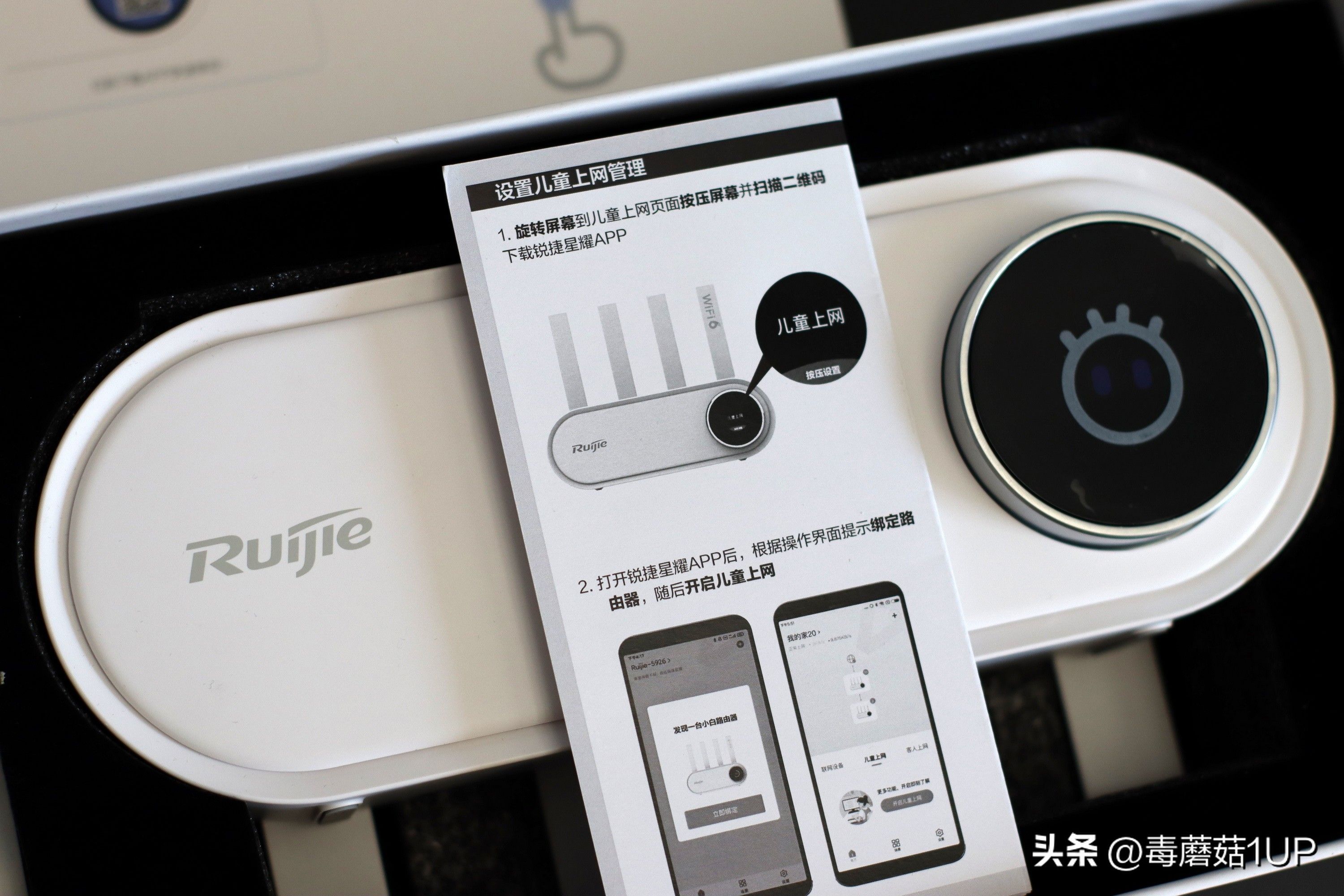

包装盒内部有一张简易说明卡片,正好能把屏幕漏出来。
路由器本体,以及说明书……从说明书上就可以看出,这款路由器主攻家长群体,注重儿童上网管理功能,这里就先提一嘴,下面会介绍到。

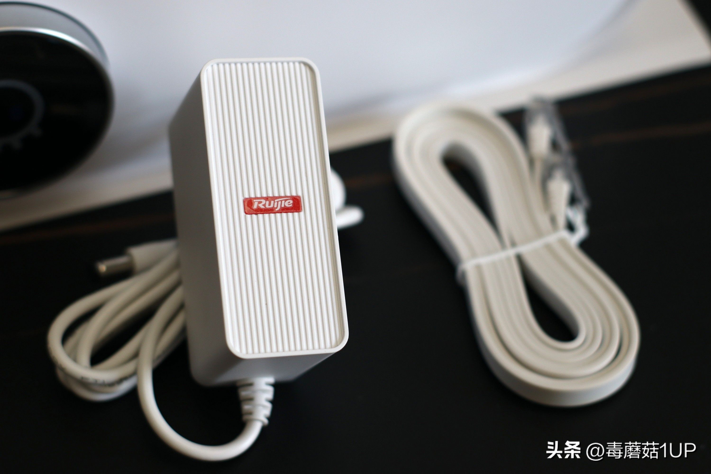

电源做得挺个性,红色锐捷logo我试了试扣不掉。由于这款路由器带屏幕,所以电源规格要比普通产品稍微大一点,输出功率为30W(12V 2.5A)。

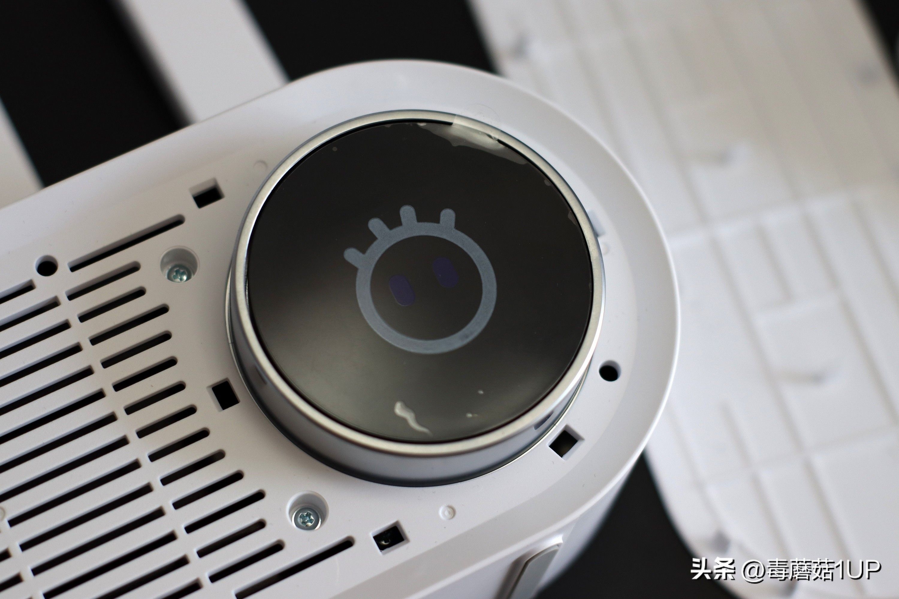

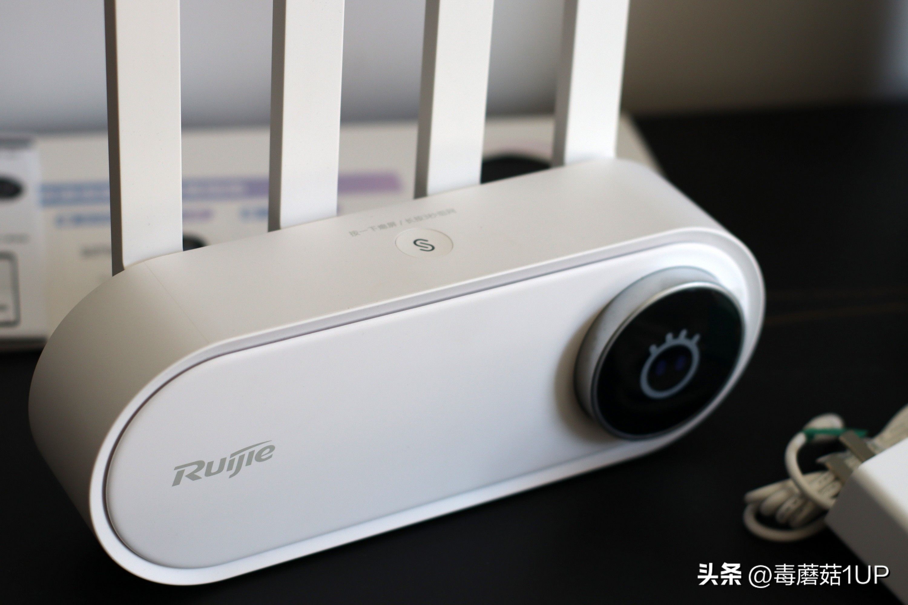

路由长这样。顶部有一个快捷组网按键,同时肩负着息屏的作用——有的朋友把路由器放在卧室,夜晚如果屏幕还亮着可能会影响到睡眠,长按可以关闭屏显。

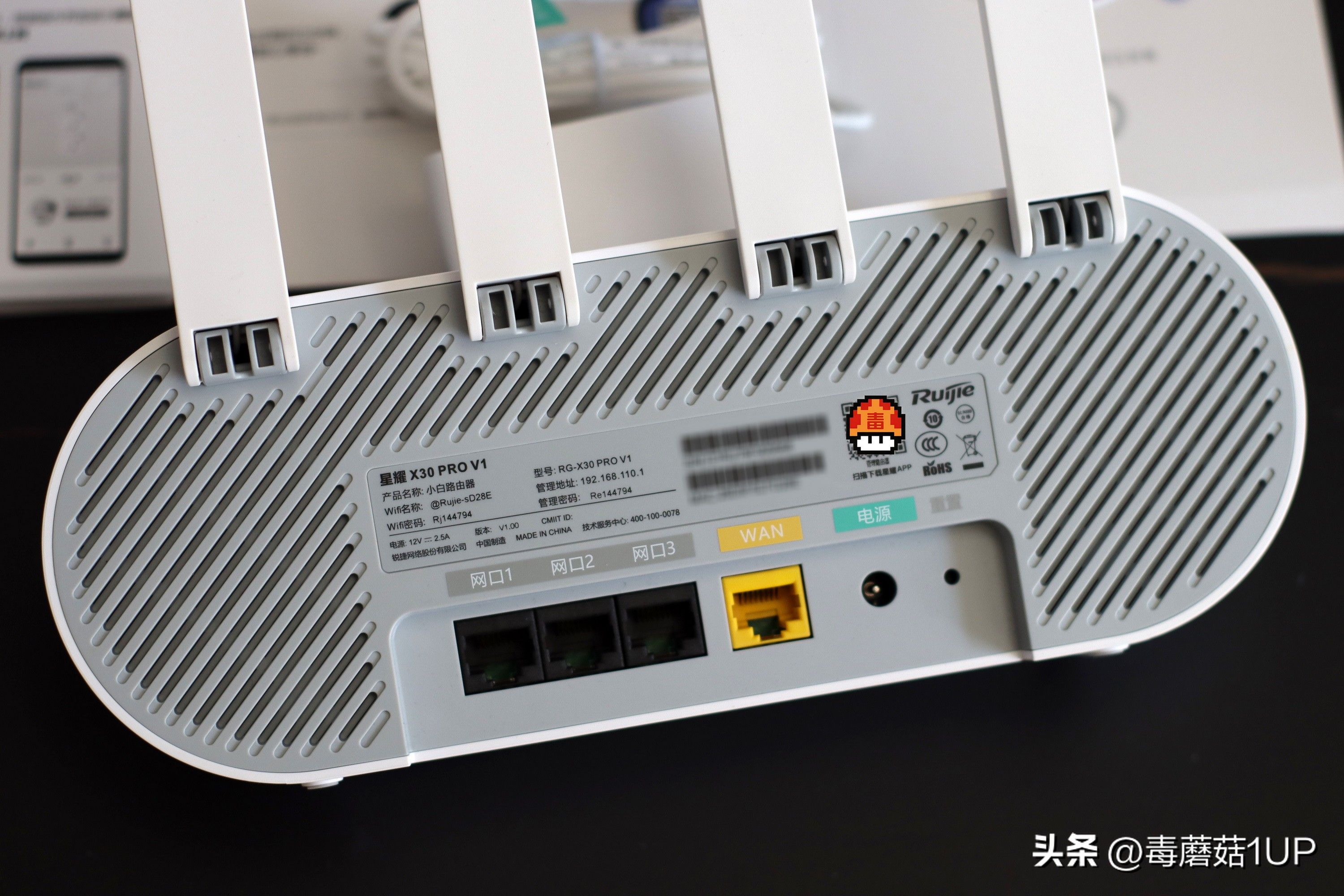

接口一览。由于这款路由器实际上属于竖放外形,所以背面可以放心大胆的开出所有散热孔。接口还是1WAN+3LAN,都是千兆接口,现在4LAN的路由器已经很少见了——WAN口为黄色,不支持盲插。电源接口旁边有个重置孔。拆解

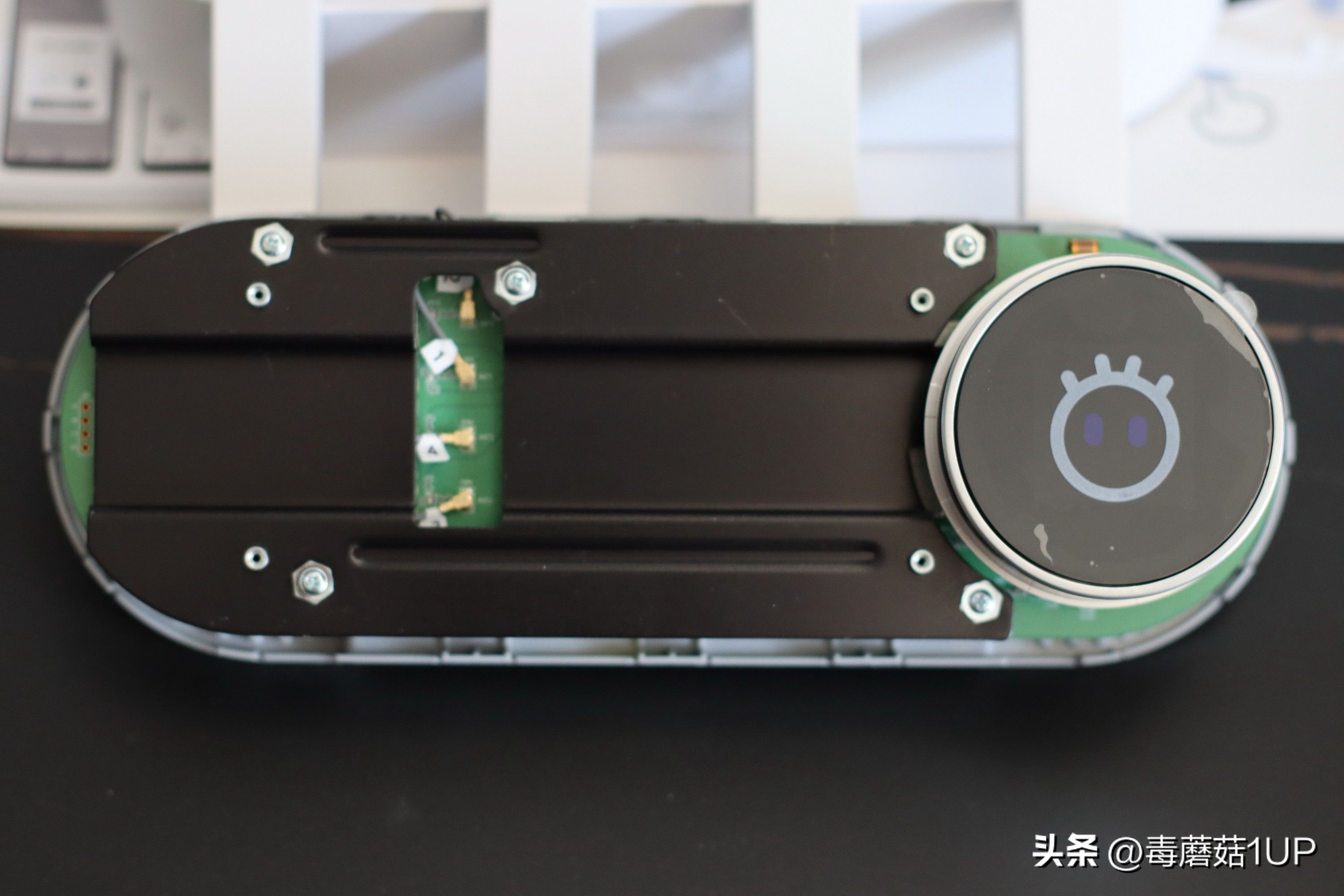

这款路由器很不错,背面铭牌底下没隐藏螺丝,可以做到无损拆机。扣下前面板就可以看到固定螺丝。同时前面板底下也隐藏了大面积的散热格栅。
不同于以往的产品(如自家M32),锐捷小白路由器的散热片并非CNC铝板而是直接用的黑色涂装铁板,个人觉得散热方面是“节支降耗”了。

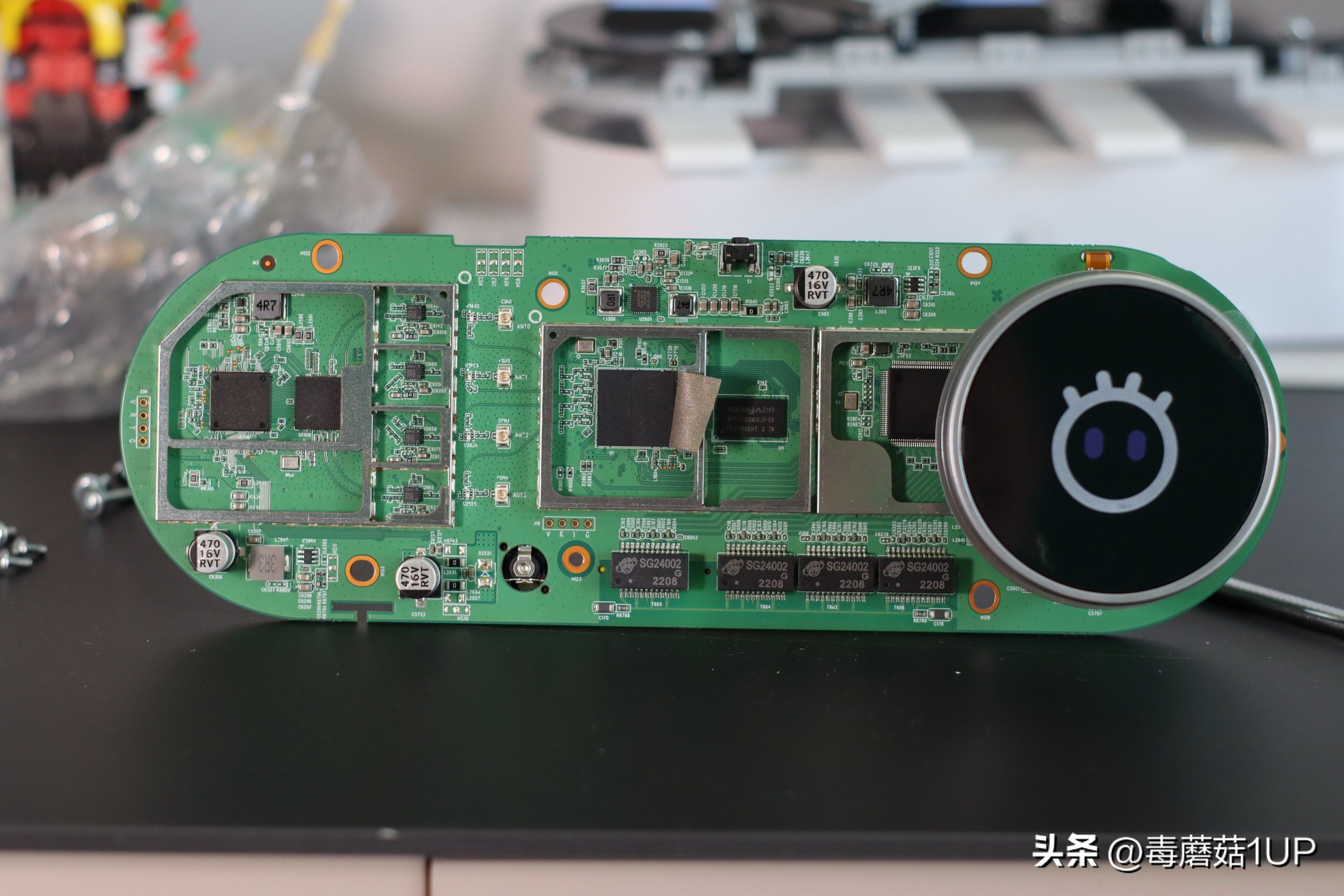

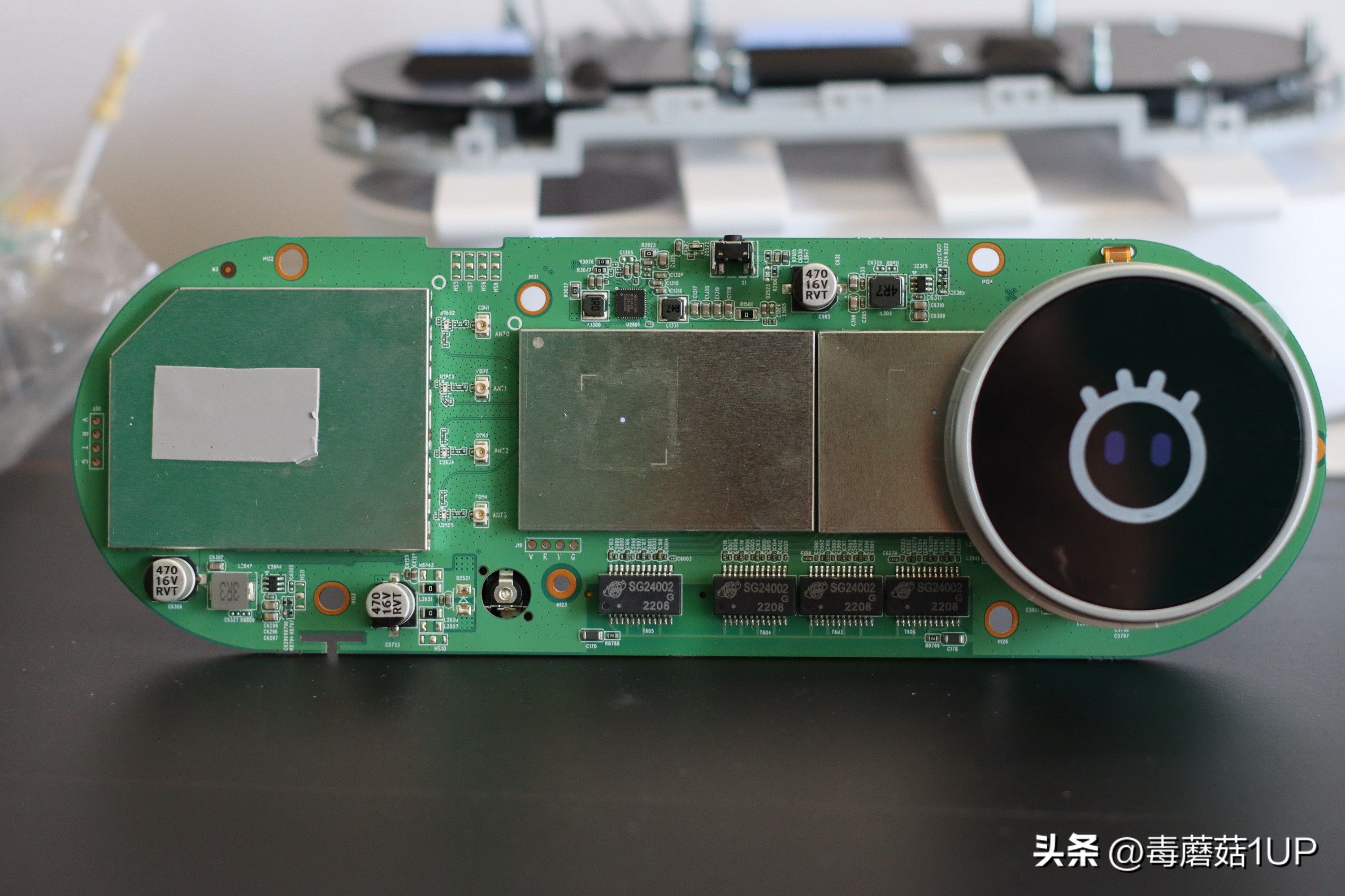

覆盖在散热板之下的屏蔽罩还是非常完整的,没有丝毫缺失。

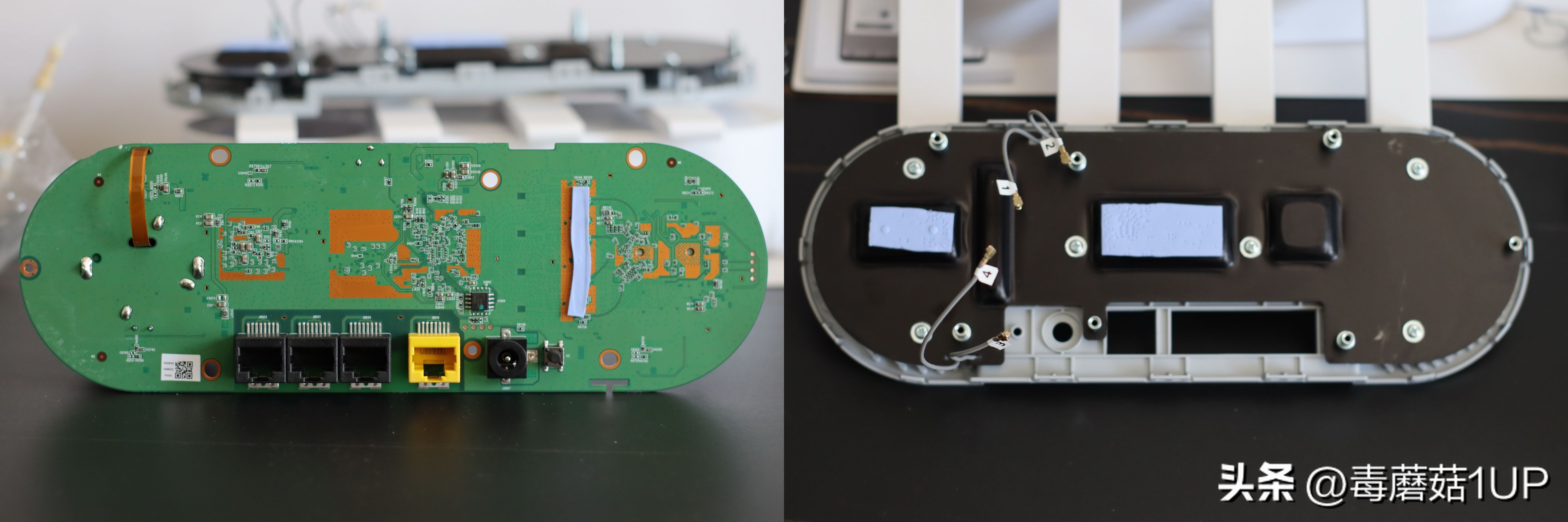

主板背面及背部散热。背面除了网口和电源接口、重置键以外,没什么重要元器件。竖条的导热硅胶条是为了给5G功放散热用的。左上角的排线是显示屏用的,为了避免排线直角弯折造成意外损坏,锐捷选择了主板开孔穿过去。
对了在WAN口与电源口之间偏上一点,是来自XMC(武汉新芯)的25Q128(容量16MB)存储颗粒,和锐捷M32一模一样。
这里就偷个懒,不用小图圈元件了,直接进入省流口述:
CPU为联发科MT7622BV,是一款ARM A53架构的双核处理器,主频高达1.35G;千兆交换机芯片MT7531BE;电源管理芯片MT6380N;运存南亚NT5CC128M16JR,DDR3颗粒容量256MB。
无线方面,CPU负责2.4G信号输出,无独立功放,支持4*4 mu-mimo;5G无线电路由MT7975AN+MT7915AN两颗芯片组成,支持4x4 mu-mimo,有四颗独立功放,丝印D9HV,是来自Qorvo的QPF4526。
主板上电容是铝电解电容,每个网口对应独立网变SG24002。设置界面

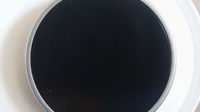

其实这款“锐捷小白”路由器主打简单易用,即无网络基础也可以独立接通网络,无需通过APP设置就可以达成。前提是你家宽带是猫拨号,不需要路由器拨号才可以达成——插线(这里知道为啥把WAN口做成黄色了吧),通电,前面板小屏幕显示启动状态,并且可以通过屏幕来判断网络状态。
如果网线连接错误上不了网,同样会有提示。

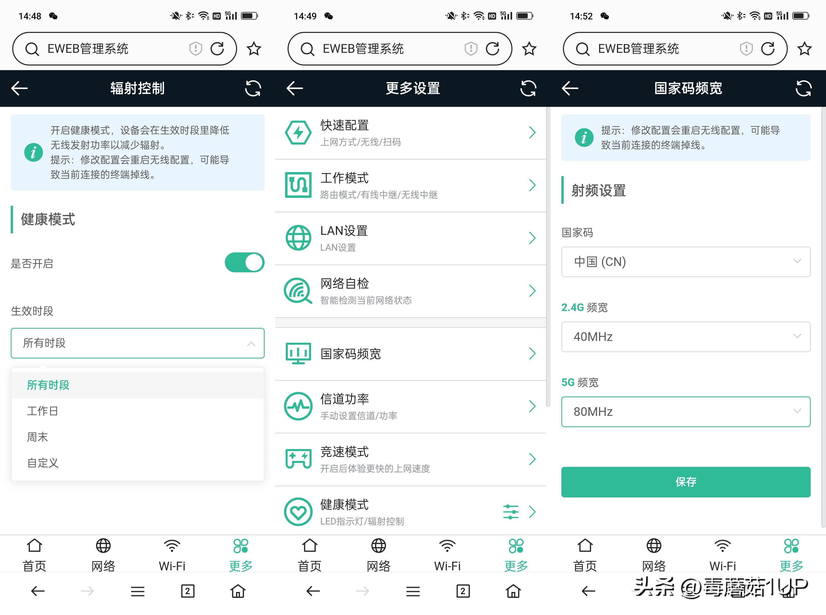

前面板都可以显示什么信息呢?时间、WiFi名和WiFi密码、网速,但是儿童上网设置和更多网络设置,还是需要进入后台设置的。其中网络设置项在PC端更丰富、儿童上网设置仅能在手机APP上面管理。同时锐捷考虑了没电脑或者懒得开电脑的情况,可以在手机APP中创建远程通道,通过EWEB管理系统登入PC版设置菜单。

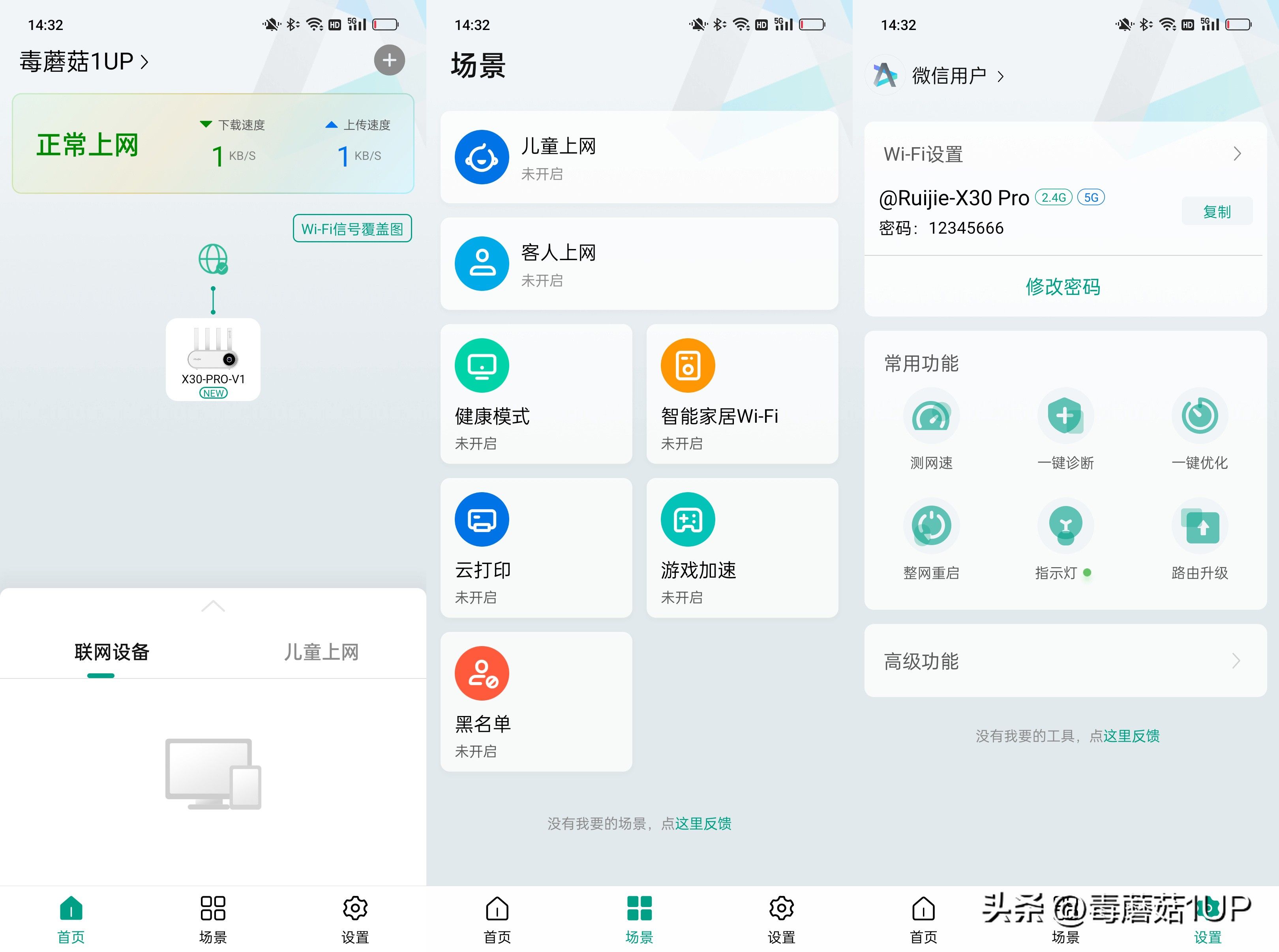

锐捷星耀APP中管理功能还是比较丰富的,比较常用的设置项在APP中都可以找到。不过像DMZ主机和UPNP、IPTV之类功能需要去网页端找,默认并没有开启UPNP。
比较有特色的是这个WiFi信号覆盖图,可以根据你家户型确定路由最佳摆放位置——这对于入户路由关系不大(入户路由网线位置是固定的),但是对MESH组网,判断节点路由放在哪儿就很实用了。

上面提到了,如果比较复杂的设置,在APP上面是没有的。这时候是可以开启一个EWEB通道,复制到浏览器中打开,就可以进入类似网页端设置了,可以让它显示成PC端页面,个人觉得PC端比手机端方便查找功能。

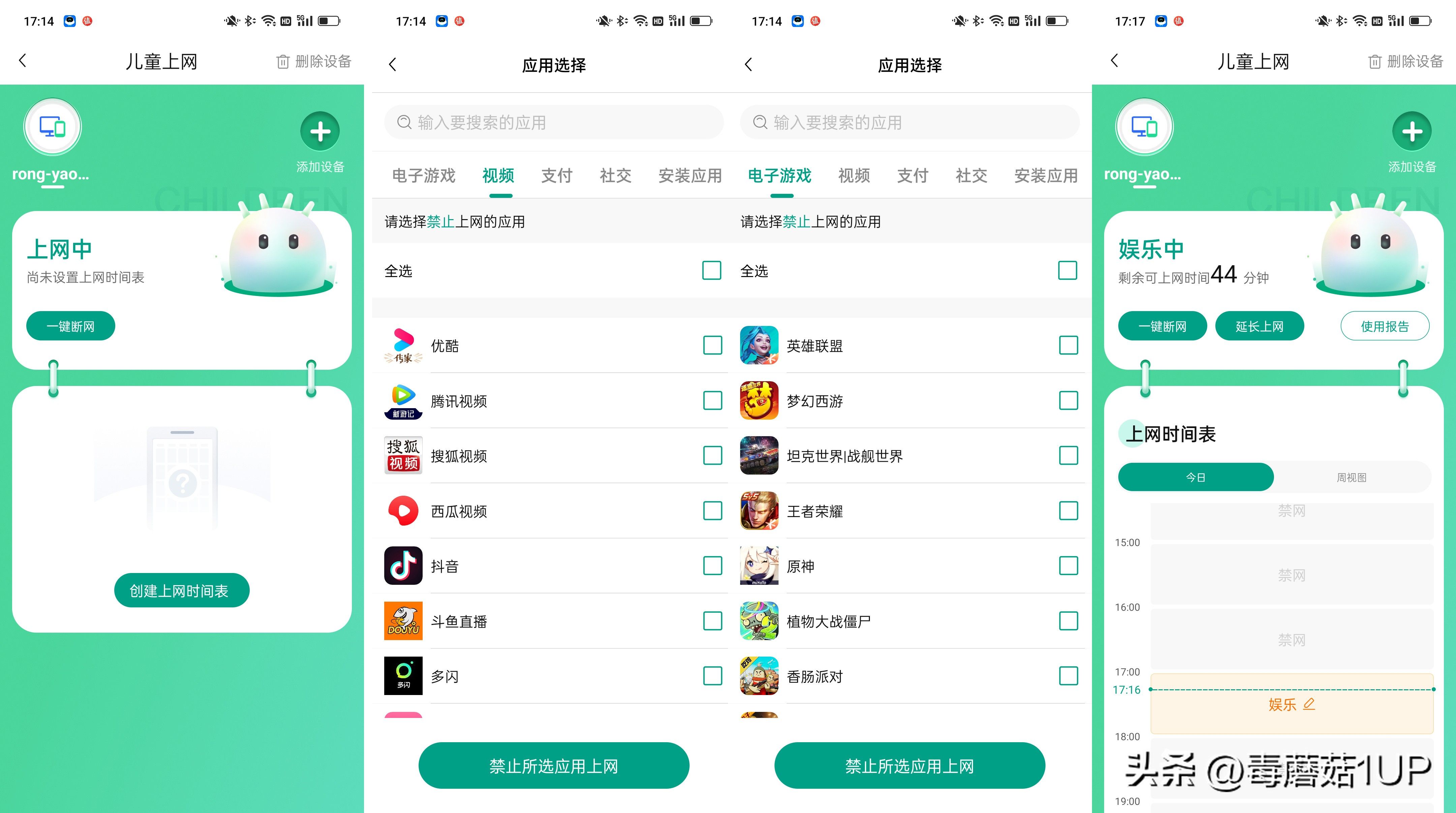

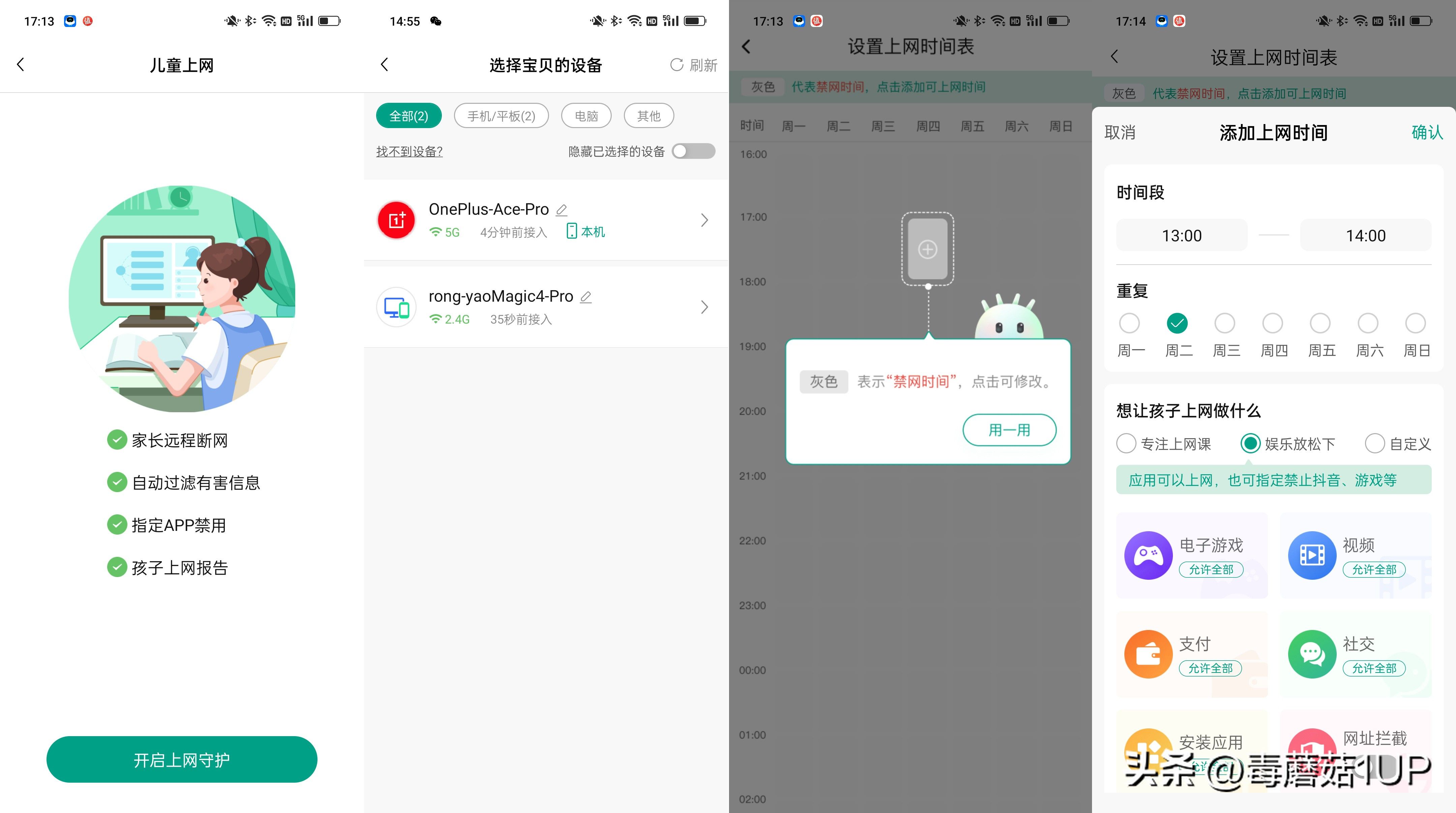

儿童上网管理功能。个人觉得对于育儿家庭,这个功能非常、非常、非常实用。孩子玩手机和平板会懂得节制吗?肯定不会。作为成年人的我们还经常刷小视频到半夜,还能指望孩子的自觉?部分平板和手机带有时间管理功能,但是肉测并不全部好用。比如iPad上面的程序使用管理,就划分不好软件,把学习APP和游戏APP一起给禁用了。
锐捷星耀APP这里就非常精准,添加上网时间和允许操作应用,就可以严格掌控孩子的上网时间——可以精确到某款软件、某款游戏,甚至还可以控制应用安装。有朋友会觉得用第三方固件如openwrt之类编辑各种规则进行屏蔽,那可是非常繁琐的步骤,起码来说根本无法做到像锐捷星耀小白路由一样分门别类简单勾选。
实测在“视频”项中只留下腾X视频,那么别的软件打开就直接连不上网,只有腾X能看。这里注意,部分手机拥有“网络助手”等网络加速功能,原理是WiFi网络差的时候切换到移动数据,或者同时使用WiFi和移动网络那种,千万记得关闭。不然WiFi这边咱们是给防护住了,那边手机视频照开游戏照完,流量嗖嗖下去得飞快。
PS、AP模式下无法开启儿童上网守护功能。网络覆盖与总结

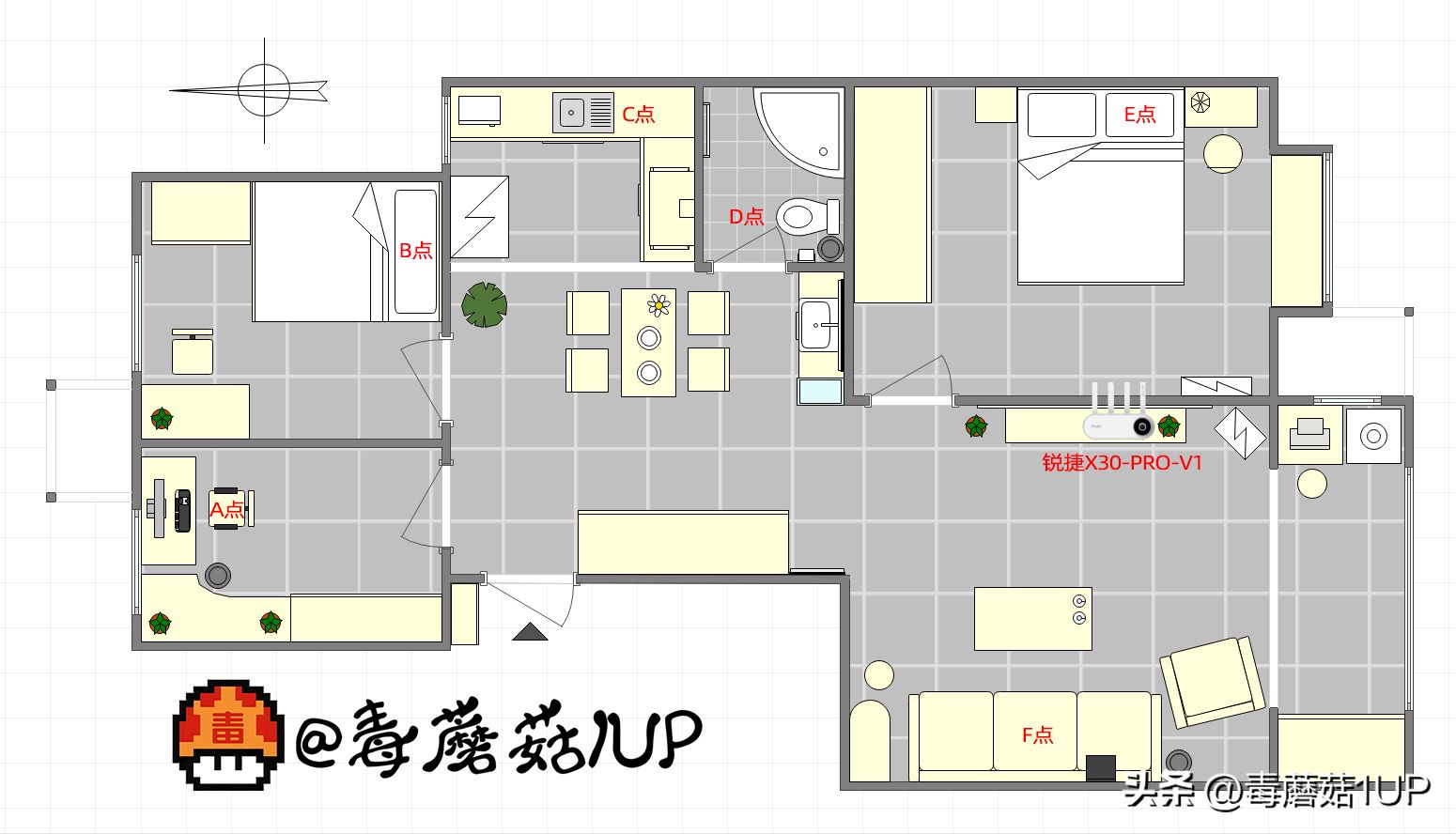

喜闻乐见的网络覆盖环节,我针对自家情况,做了个户型图。三线城市110平米小三居。选用ABCDEF六个比较有代表性的点位进行测速。

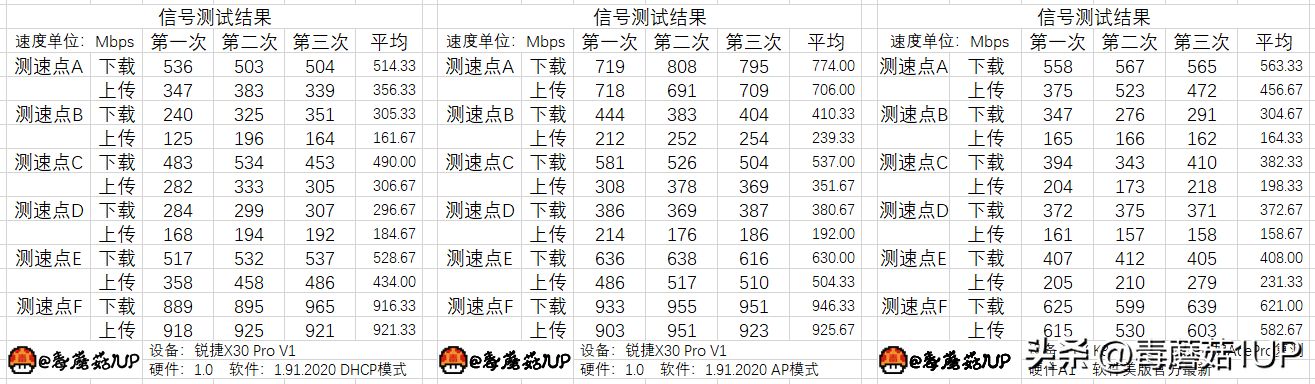

PS、和自家M32、X32等路由器一样,锐捷没有给小白开启160MHz频宽,所以5G最高握手速率为1200M。
测速结果如上图。固件中默认是没有开启UPNP的,所以拨号上网和DHCP模式下转发性能会受到一定影响,所以强烈建议到手后从管理界面开启UPNP,测速就“飞起”啦(如中间使用AP模式测速)~虽然在刚刚的覆盖图中,显示我并不是将路由器放在最佳位置,实际覆盖情况还不错,各个点位5G网速和某K3差不多。而且在F点,由于更快的WiFi6,网速还要碾压K3。
