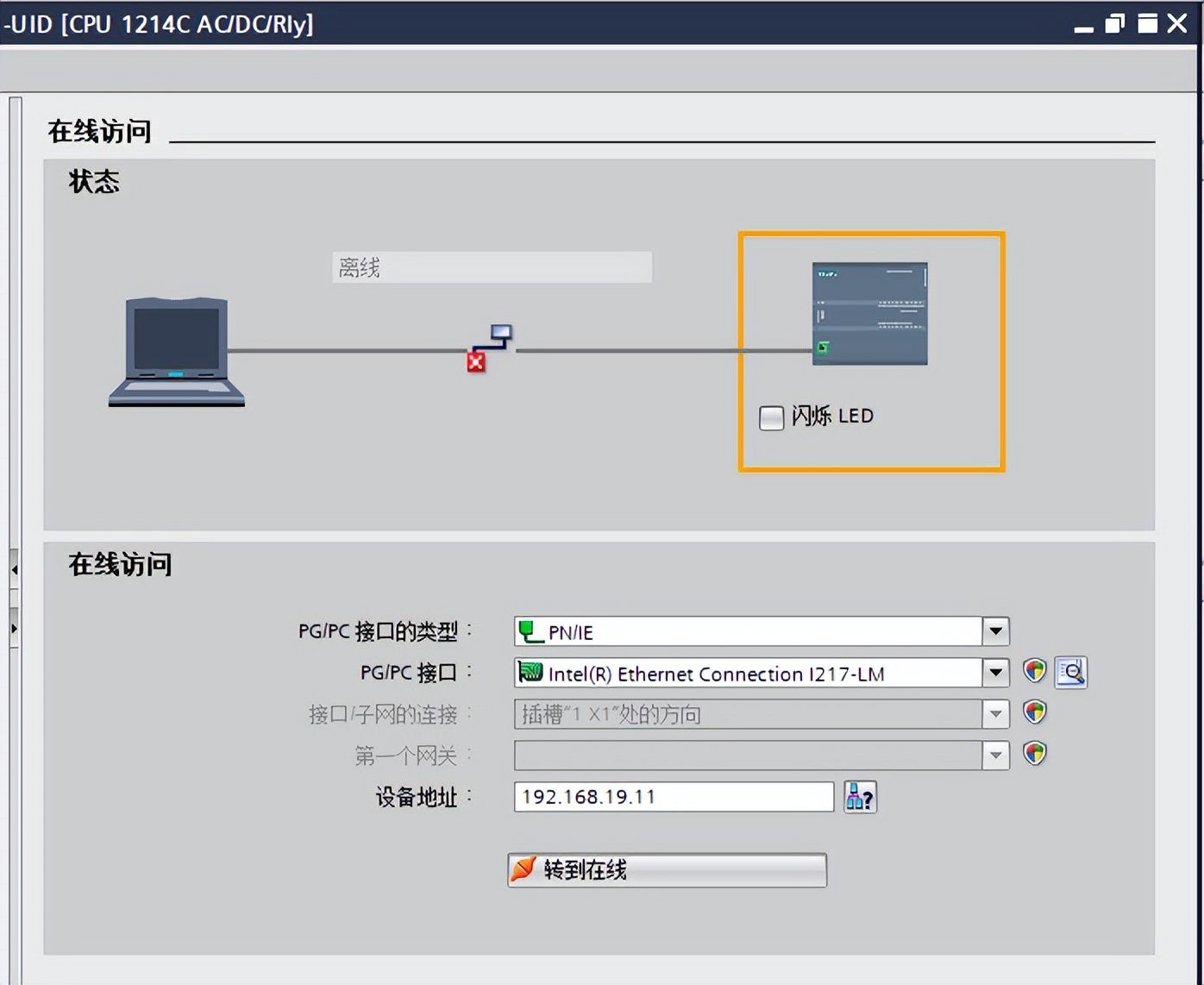

PORTAL编程中不在项目中给PLC分配IP地址,而是IP地址在设备中指定便于随时修改。
首先,电脑不经过路由器而是直连到PLC,电脑IP:192.168.19.12, 完成程序下载和IP地址设置。
WINCC中建立S7-1200通道,设置PLC IP为192.168.19.11,直连通讯成功,并保持运行状态。
然后设置电脑IP为自动获取,获得了89网段的地址,电脑和PLC均接入到PLC,切换完成后等待十几秒后, WINCC画面中断十几秒后会恢复通讯正常。
这时测试PING的反馈为:
来自 192.168.19.11 的回复: 字节=32 时间=2ms TTL=254
时间由<1ms变为了2MS,而尤其注意TTL现在是254,而之前是255 。说明经过了一层路由。
