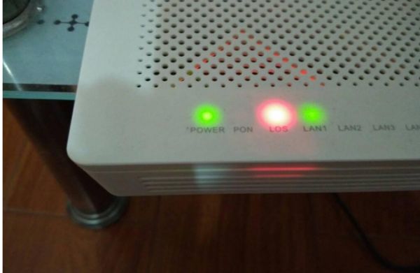

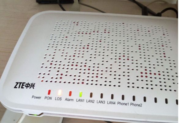

一、los红灯闪烁该如何维修
光猫光接口有问题,需要更换光猫。
路由器los闪红灯想表示的信号是光路接收不到光信号或者接受光信号不良,如果光路接收不到光信号,那么无线网络的使用就会受到干扰,所以路由器会闪红灯来提醒用户去调整。
当发现路由器los闪红灯的时候,可以关闭电源,然后拔下光纤头,用棉签清理一下光纤头表面以及路由器的插孔内部,然后插上电源,重新插回光纤头。如果这一步没有问题,那么红灯就会停止闪烁。

路由器LOS灯一直红灯闪烁有以下几方面原因:
1、光纤口松动。拔下光纤头,用棉球清理一下光纤面,然后再插回光纤。
2、光纤线弯折。请检查一下你的光纤线路有没有被弯折,有弯折的地方请顺直。
3、路由器损坏或外部线路出现问题。直接给通讯商打电话,联系维修人员解决。
