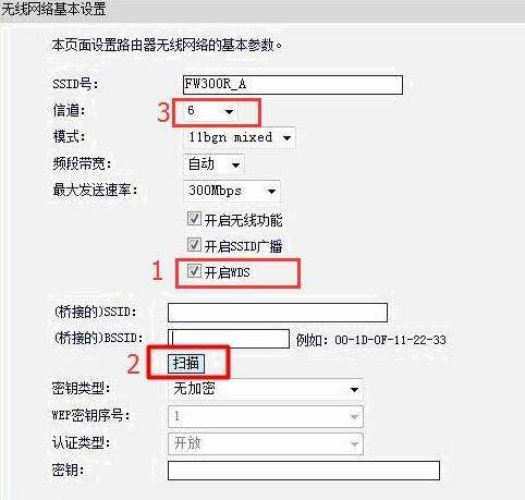

1、在无线设置的基本设置中开启WDS ,然后扫描;
2、此处要特别注意主路由器的信道,桥接的这台路由器要用一样的信道;

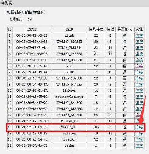

3、扫描到相应信号后,进行连接,并在上图输入相应的密码,保存即可。

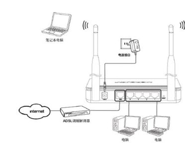

2、接下来进行硬件线路的连接,将Moden网络输出接口与无线路由器WLAN接口相连,然后将无线路由其它LAN接口与电脑网卡相连;

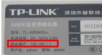

3、接着查看无线路由器背面铭牌信息,获取路由器登陆地址以及用户名和密码信息;

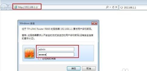

4、然后使用浏览器登陆到对应的路由器管理界面,通常在地址栏中输入http://192.168.1.1进入;

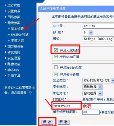

7、最后切换至无线设置选项卡,勾选开启无线功能,并设置SSID以及密码,最后点击确定完成设置。
