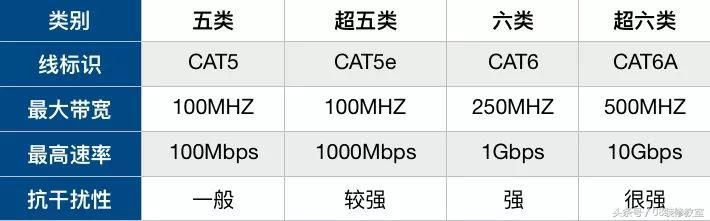

常见的网线种类有:五类线、超五类、六类线、超六类、七类线。
1. 五类线
五类线的标识是“CAT5”,传输频率为100MHz,用于语音传输和最高传输速率为100Mbps的数据传输,也就是我们说的百兆以太网网络,主要用于100BASE-T和10BASE-T网络。

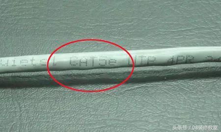

网线上可以看到对应的标识:
五类线已经基本淘汰,一般的人已经不会使用五类线了。除非某些不良装修公司可能在客户不知道的情况下偷偷的用五类线。去年同事家装修,某知名装修公司就偷偷的用了五类线,装修完成以后,被我同事发现了,后来还翘了几块砖才换了六类线。
2. 超五类线
超五类线的标识是“CAT5e”,传输频率为100MHz,最高传输速率1000Mbps也就是我们说的千兆以太网网络,超五类系统传输千兆网络所采用的标准是1000Base-T。
超五类线能够满足现有的宽带资源,但是随时我们网络的快速发展,也马上跟不上发展的节奏。
3. 六类线
六类网线标识是“CAT6”,传输频率为250MHz,最高传输速率1Gbps也就是我们说的千兆网络,六类线是真正能够运行千兆网络的,六类系统传输千兆网络所采用的标准是1000BASE-Tx。
六类线完全能够满足我们的家用宽带的要求,并且随着5G技术的发展和家用宽带的升级也是能够满足使用需求的。另外,如果家中使用的是千兆路由器就建议使用六类线效果会优于超五类线。所以,如果条件允许建议使用六类线。
4. 超六类线
超六类网线标识是“CAT6A”,传输频率为500MHz,传输带宽可达10Gb/s,主要是应用于千兆网络中,超六类系统传输10G网络所采用的标准是10GBase-T。
超六类线一般使用情况是家里面积较大,楼层较多,线路较长,有带宽较大的相关网络设备,并且安装了大量的占用网络带宽的设备较多,可以考虑使用。当然了,土豪除外。
5. 七类线
因为七类线与现在的RJ45网线接口不兼容,一般家里没有相关的设备支持,所以很少会家用。
最后总结一下,在性能方面,七类>超六类>六类>超五类>五类。家用的一般是超五类、六类、超六类居多。
