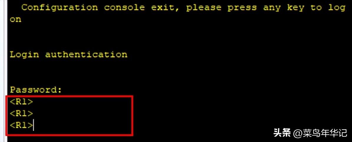

[R1]user-interface console 0 //配置console口[R1-ui-console0]authentication-mode password //配置认证模式为密码模式Please configure the login password (maximum length 16):admin123 //配置密码 005542r59ioi1ekyiyero5.jpg

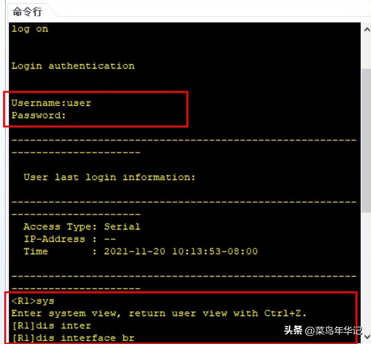

方式二,使用AAA认证模式,配置使用用户名和密码登录console口,以及管理权限级别
[R1]user-interface console 0 //配置console 0口[R1-ui-console0]authentication-mode aaa //配置认证模式为aaa进入aaa模式下配置用户和权限[R1]aaa[R1-aaa]local-user user password cipher user123 //创建用户user,密码user123。如果需要修改密码,也可在此重新配置密码来修改。Info: Add a new user.[R1-aaa]local-user user privilege level 15 //配置用户user的权限为level 15,此处用户等级有0-15共16级,可根据需要配置不同的用户使用不同的权限。使用电脑连接设备,输入用户名密码,登录到设备 005542j5u5juk3u5jgvc5w.jpg

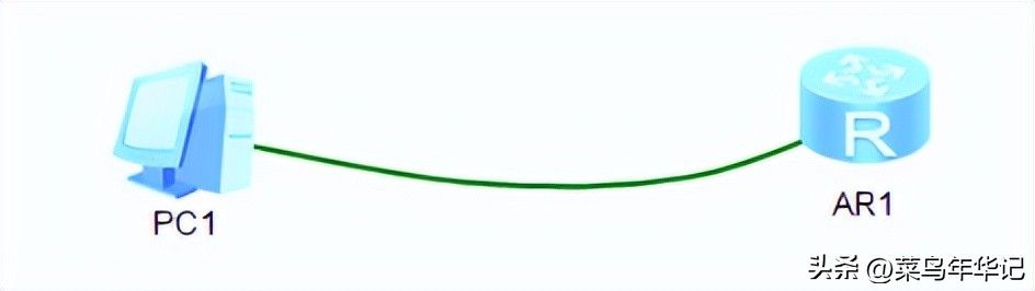

三,如何使用ENSP模拟器使用console线连接路由器交换机

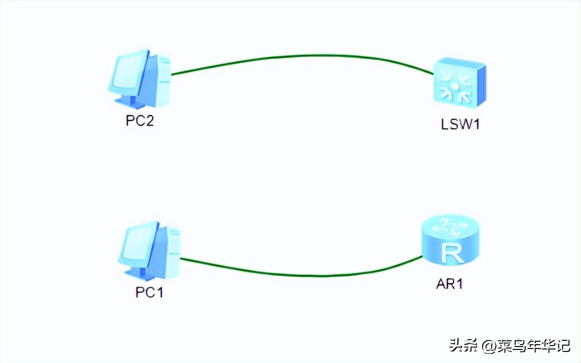

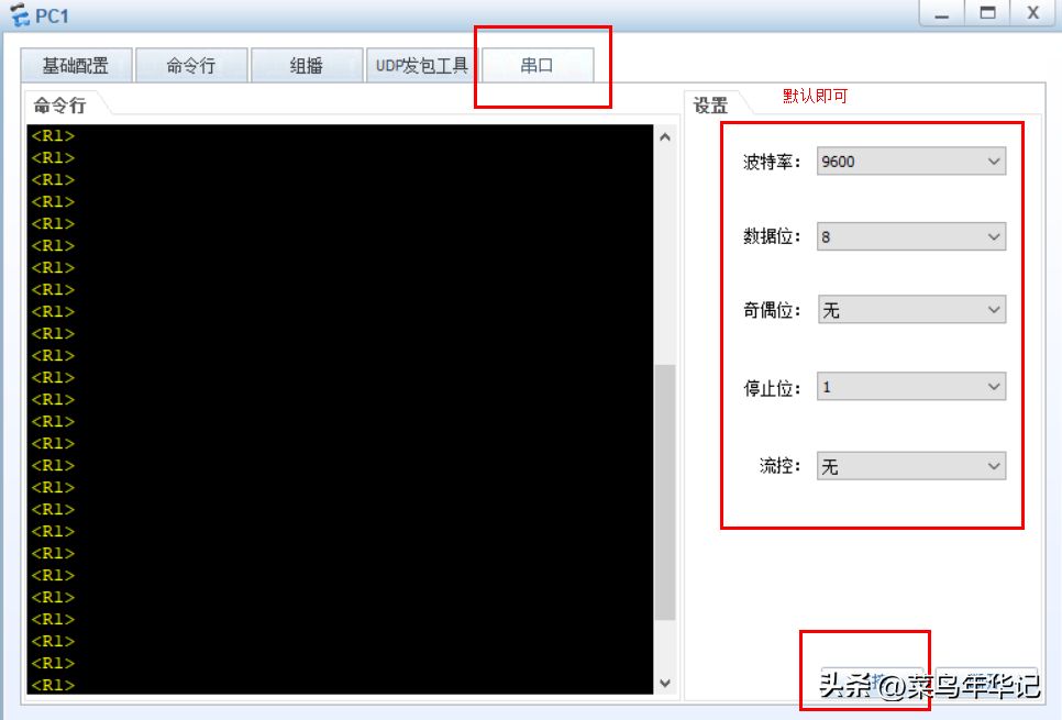

先新建模板,然后拖入PC和路由器,然后选择线缆中的CTL线,即串口线,然后连接PC和路由器交换机设备 005542om66mazh0ma44zjs.png
