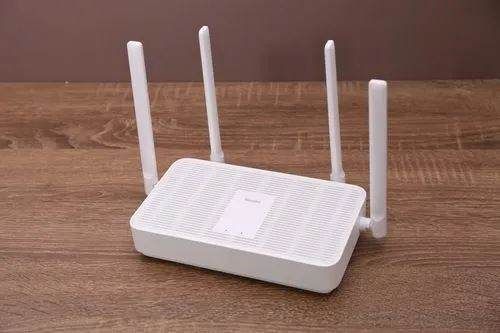

一、路由器显示光信号红灯是什么意思
路由器光信号闪红灯就表示信号中断了,而导致信号终端的原因也是比较多的,下面小编列举几种原因,大家根据情况进行排查。
1、宽带欠费
现在宽带基本都是后付费模式,因为⽋费的时间太⻓,运营商直接关掉了宽带,这种情况下需要去缴清⽋费才能恢复。
2、接头问题
接头松动或接触不良会导致路由器光信号闪红灯,可以拔出接头,清理干净后再重新插入。
3、光纤弯折
光纤过度弯折会影响光信号的传输,这种情况需将光线顺直。
4、硬件问题
如光接口出现故障导致光信号闪红灯,需送修或更换。
5、片区光纤出现故障
所在的⽚区光纤在检修或者出现故障,因为现在中国城市建设项⽬很多,可能光纤被挖断了,运营商正在抢修,这种情况只有等运营商将上联分光器故障光纤修好了。
二、路由器一直闪红灯是怎么回事
光信号闪红灯,是光纤有问题,应该无法正常上网,这种情况需要致电宽带运营商报修了。说明光路断,在光路断的情况下,光猫上的业务均不能使用,也就是说是不能上网的。说明光路不通,也就是光纤断了或某处接口未接好,在排除你未插好或光纤弯折角度过大的情况下就只能叫维护人员来维修或重新布线了。
无线路由器就wlan指示灯不亮一般为连接猫或外网不通,也可能是连接线有问题;
如果是猫,看一下猫工作是否正常,如果正常很可能是线的问题;
如果连接的是外网,先换一下本地的连接线,如果无效那就是运营商的网络有问题,可以直接与运营商联系解决。
如果还没电,那就是电池有问题了,看你得机器买多长时间了,电池的保修期从三个月到六个月不等。3个小时绝大多数电池都可以充满有的相机充电是指示灯闪烁,如果还不行,充满后长亮。
三、路由器光信号闪红灯怎么办

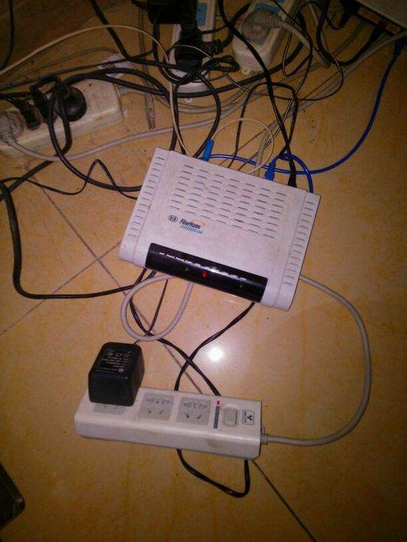

现在不少宽带在安装之后还需要配备一个光猫用来接收光纤信号,在光猫上会有几个指示灯,如果您遇到光信号灯一直闪红灯说明是光纤的光信号出现问题,下面就为大家介绍一下路由器光信号闪红灯是怎么回事。
路由器光信号闪红灯是怎么回事
路由器有光信号的指示灯说明这是一个光猫和路由器合体的PON设备,而造成光信号闪红灯可能是由于以下的原因:
1、机房光口发光较低或不发光,造成用户端光猫工作不正常,此时光信号灯收不到光缆上发来的光信号或收光信号功率过低,会造成光猫跟机房握手不正常,此时光信号灯会闪亮或者红灯告警;
2、光缆故障(包括分光器坏),也会造成光猫处收不到光或收光过低,此时光信号灯也会闪亮或者红灯警告;
3、光猫本身故障,收光器部分损坏也会造成这种现象;
4、服务器出现故障比如服务器维护都会造成亮红灯。 以上四种状况不管哪种出现,用户基本都解决不了,只能打电话报障了。 最后打了10000号给电信客服,他们安排人员过来修了,给我排了一根线,做了光纤头,然后就可以上网了;
以上就是关于路由器光信号闪红灯的介绍,需要注意的是出现以上的问题均不能个人解决,只能让运营商的上门维修。希望通过以上的介绍能够解决您的问题。
