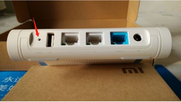

1、首先在路由器的网口附近找到restart重置的位置,一般来说都是一个凹槽,然后我们可以找牙签之类的物件顶住该凹槽3-10秒,会发现路由器的所有指示灯一起闪烁一次,然后拿开牙签即可。

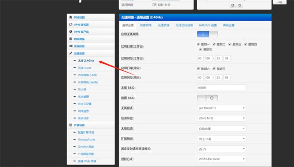

4、登录路由器后台管理页面之后,找到无线网络设置,然后启用无线网络,也可以在该界面对无线网络的密码进行重新修改。

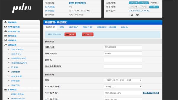

5、因为路由器刚刚充值,所以路由器的后台管理账号以及密码全部是默认状态,这样对于家庭网络来说不是安全的,我们可以在系统设置中对管理员账号和密码进行修改,为了路由器不会被别人轻易再次更改密码,所以建议设置复杂密码。

1、找到该无线路由器面板上的RESET键,按住约3-5秒再松开。

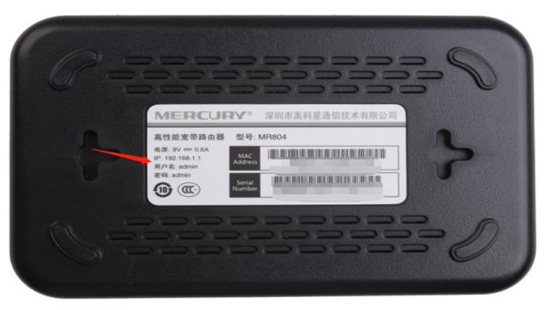

2、此时翻开该无线路由器背面,记下其标记的登录IP地址和密码。

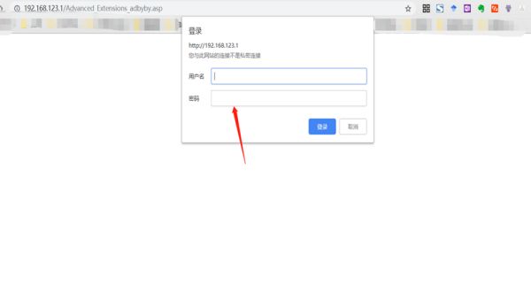

4、在出现的登录界面中输入其背面标记的用户名和密码点击登录。

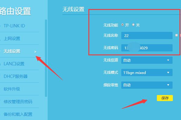

7、此时再点击无线设置按钮,在出现的页面中勾选开启无线功能和无线广播,输入需要的无线网络名称和密码点击保存按钮。至此就可以将无线网络的密码进行重新设定成功了。
