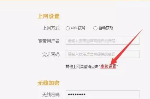

1、查看路由器背面的管理IP地址,通过该地址登录到路由器管理界面,进入[上网设置]下的[高级设置]

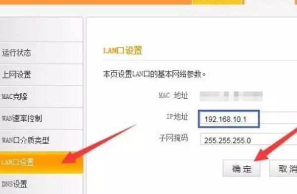

2、在[高级设置]中,进入[LAN口设置],为了避免产生冲突,先把LAN口的IP地址,进行修改,一般改第3位就可以了

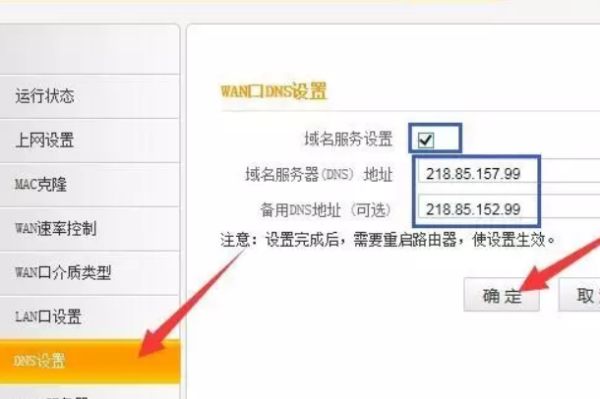

3、进入[DNS设置],对DNS服务器地址进行配置

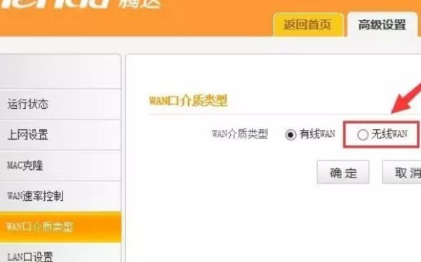

4、进入[WAN口介质类型],选择[无线WAN]模式

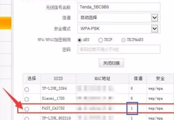

6、在扫描结果列表中,找到主路由,记下信道编号

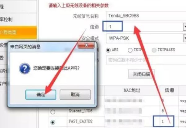

7、选择后,对信道进行修改,值为刚刚记下的编号

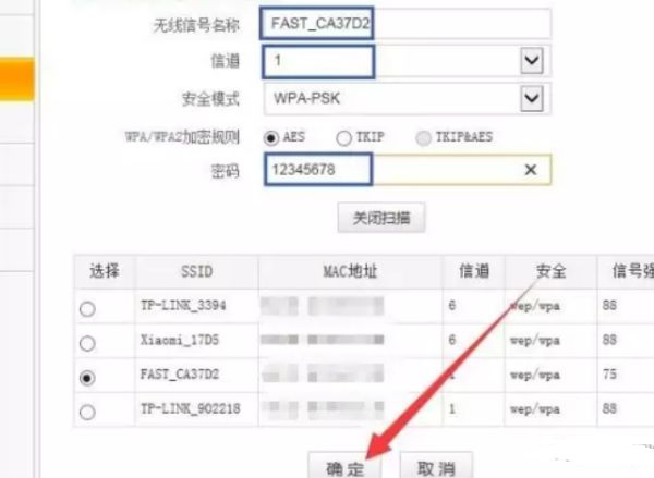

8、输入上一级路由器的密码

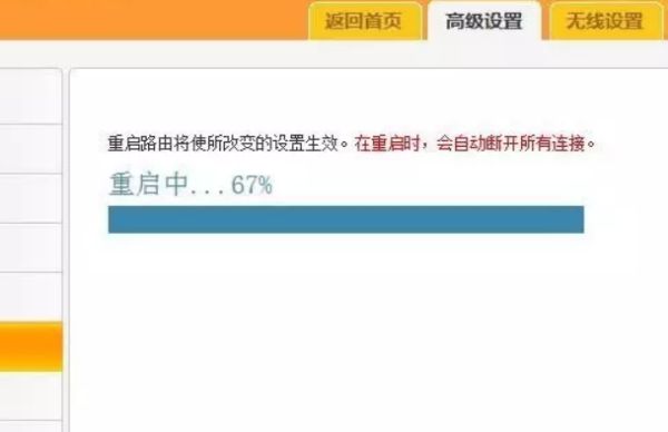

9、重启路由,在电脑或手机选择刚刚创建的二级路信号即可上网。
