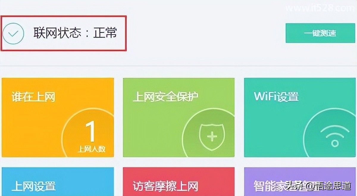

完成设置后,重新登录到360路由器的设置界面,查看“连接状态”,如果显示:正常,说明360路由器与运营商服务器之间连接成功,可以正常使用了。 005428zi6ydib9xoky793a.jpg (2)、360路由器联网失败

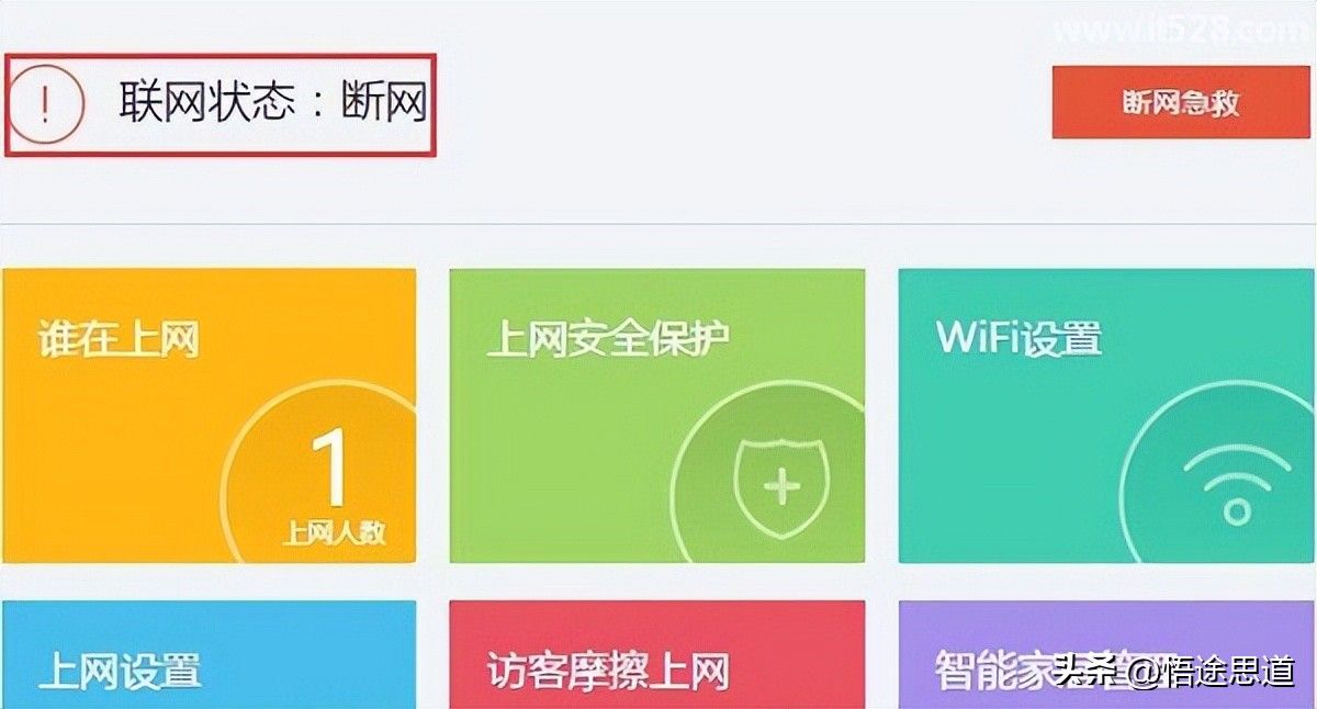

如果重新登录到设置页面后,“连接状态”显示:断网,如下图所示。说明360路由器与运营商服务器之间未建立连接,也就是360路由器上网设置失败。 005429pc2wihjqmfznieq7.jpg 二、360路由器联网失败,不能上网的解决办法

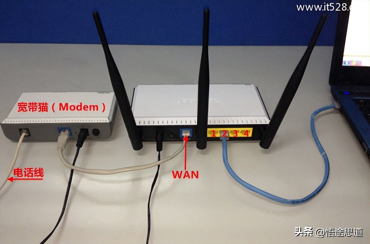

1、宽带是电话线接入时:
请准备2根较短的网线,360路由器的WAN口用网线连接宽带猫(ADSL Modem)。电脑用网线连接到360路由器1、2、3、4接口中任意一个,连接方式如下图所示: 005429u7nzy74rhh043go2.jpg

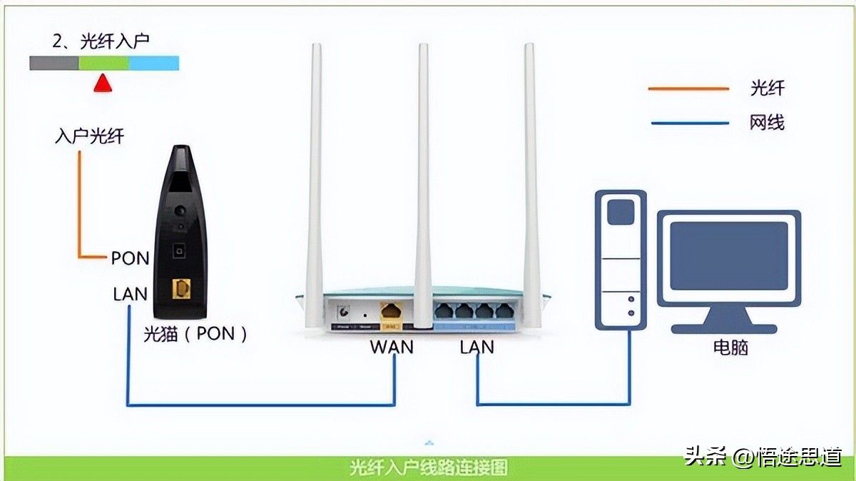

2、宽带是光纤接入时:
请准备2根网线,360路由器的WAN口用网线连接光猫。电脑用网线连接到360路由器1、2、3、4接口中任意一个,连接方式如下图所示: 005429ylalgb3zzbigplly.jpg

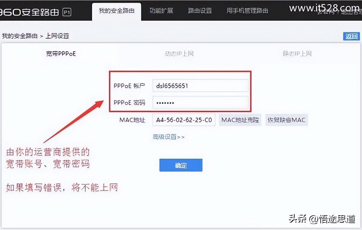

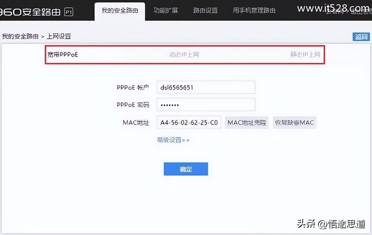

2、宽带账号、宽带密码错误
宽带帐号、宽带密码由你的宽带运营商提供,一定要填写正确。如果填写错误,是不能上网的;据统计,75%以上的用户,都是因为把宽带账号和密码填写错误,导致设置后不能上网。
温馨提示:据统计,70%以上的用户,都是因为把宽带账号和密码填写错误,才导致的设置后不能上网。建议你拨打宽带运营商的客服电话,找客服人员查询、核实下你的宽带账号、宽带密码。 005430m7udf7dnt67dddgt.jpg

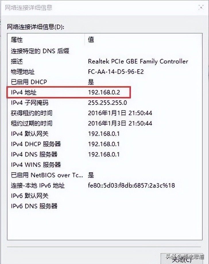

当运营商(上级网络)分配的IP地址是:192.168.0.1-192.168.0.254这个范围内的IP地址时,必须要修改360路由器的IP地址。
如何知道运营商分配的IP地址是多少?先去掉360路由器,让宽带网线直接连接电脑上网,然后查看电脑获取到的IP地址,如下图所示。这样就可以判断出是否需要修改360路由器的IP地址了。 005430x6ohudyau4hzhhhz.jpg
