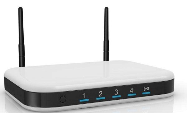

一、路由器上的光信号灯不亮是怎么回事
路由器上没有光信号灯,你说的是应该光猫。
光猫上的光信号灯不亮,可能是光猫断线,可以重启光猫,很多时候就好了。
重启无效,首先检查光猫上光纤插头是否脱落。
如果插头没问题,则一般是光纤折断的原因。此类故障普通用户无法自行解决,只能打客服电话报修处理。
光纤猫光信号的LOS等不亮,说明光猫收光信号正常。如果光信号亮红灯说明光猫光口收无光告警,有以下几种情况:1、光猫光接口有问题,需要更换光猫。(这种情况比较少见)。2、室内尾纤连接光猫接头松脱。把接头插好即可恢复。3、室内部分光纤弯折过大。光纤弯折过度会影响光信号在光纤内光的全反射传输,只要把光纤顺直即可。4、室外部分光纤有折断或运营商机房设备光端口故障,需要找运营商处理。
二、无线路由器指示灯不亮是什么原因
无线路由器指示灯不亮有可能是以下几点原因:
1、电源插座接触不好导致无法通电,需要检查反复来回插插头看是否可靠;
2、电源适配器坏了,更换新的适配器可以解决问题;
3、路由器主板坏了,主板坏了就是比较麻烦的,建议更换新的。
4、路由器一般接上电就电源指示灯点亮,如果指示灯不亮,排除上面的3个原因之后,可以换一个电源适配器插到这个路由器上,如果指示灯量了说明路由器没坏,是适配器的问题;否则就是路由器本身的主板坏了,建议更换新的。
