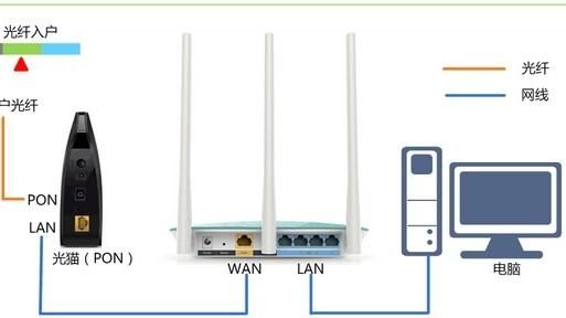

连接光猫、路由器、电脑电信光猫的网口(LAN口),需要用网线连接到路由器的WAN接口(有些路由器中叫做:Internet接口)。电脑用网线,连接到无线路由器的LAN(1\2\3\4)中任意一个接口即可。

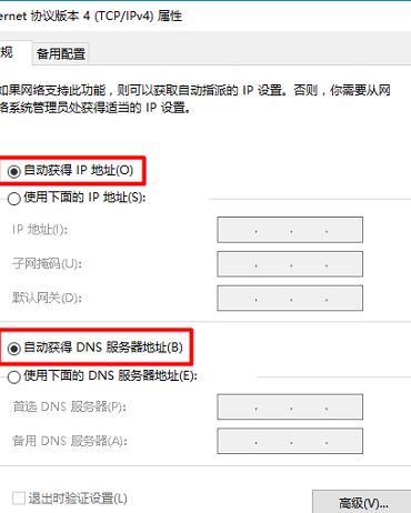

设置电脑IP地址用电脑设置无线路由器上网之前,需要把电脑上的IP地址,设置为自动获得,如下图所示。
