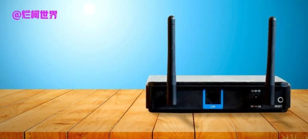

当您连接到 Wi-Fi 路由器时,您将连接到 2.4GHz 或 5GHz 频段。如果您使用的是顶级路由器,您甚至可以连接到第三个频段6GHz。频段不能决定WI-FI速度,这些Wi-Fi频率的所有通道都有单独的通道,选定的Wi-Fi通道将影响接收到的Wi-Fi速度。 005413w50j9ze9vkd52ups.jpg 什么是 Wi-Fi 频段?什么是 Wi-Fi 路由器通道?

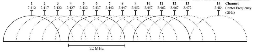

2.4GHz Wi-Fi 频段最多有 14 个通道,当用户较多时,就需要用户去争夺仅有的通道空间。 005414msxpcrki8le8xsfc.jpg
整个2.4GHz Wi-Fi频率从2.4GHz到2.5GHz只有100 MHz宽。每个2.4GHz Wi-Fi通道的宽度为20 MHz。但由于100个通道不能分为14个大小相同的通道,因此各通道之间存在明显的重叠。事实上,在2.4GHz频谱上,只有三个Wi-Fi通道不完全重叠。频道1、6、11。
