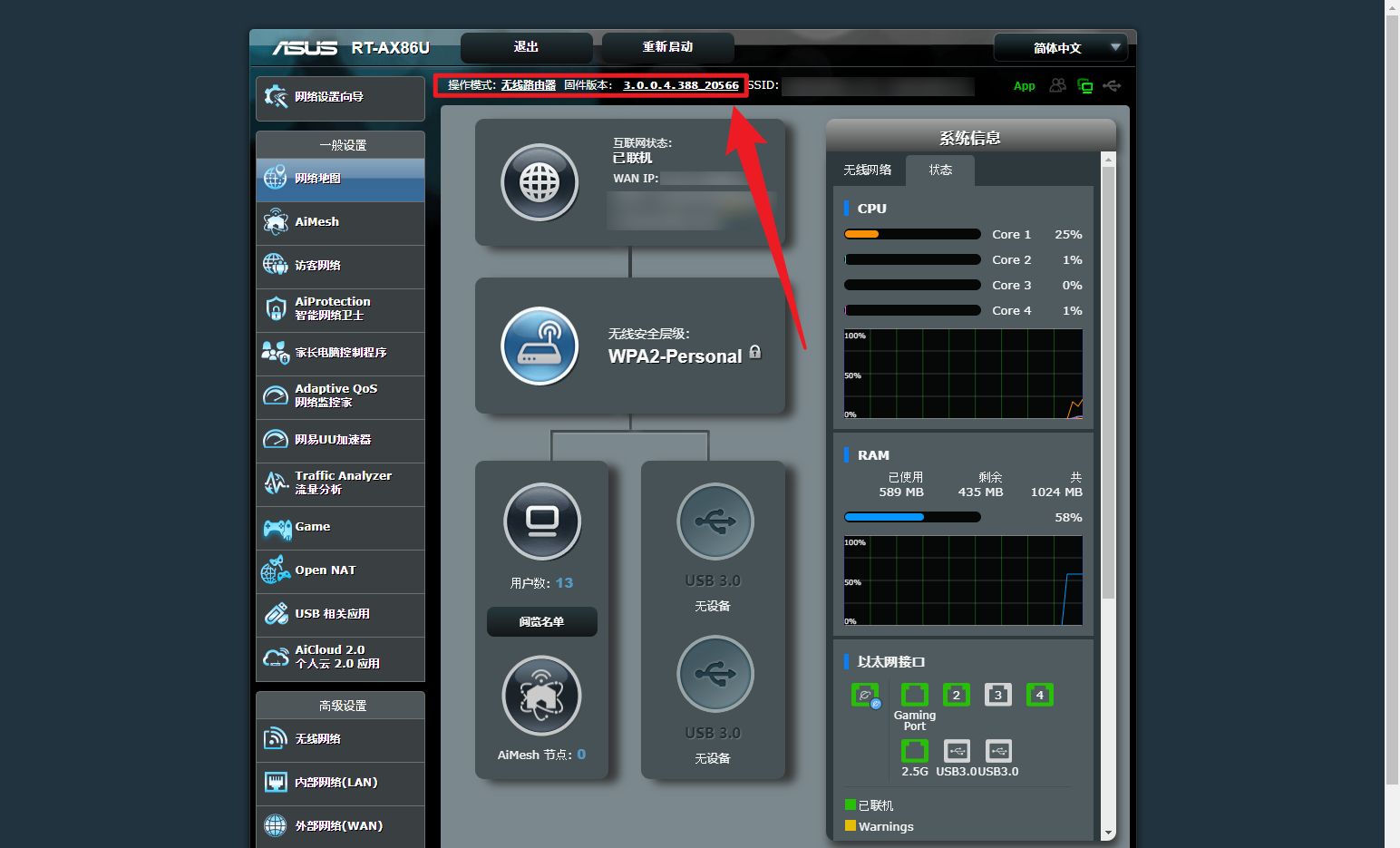

使用的路由器是,官方固件版本是:3.0.0.4.388_20566

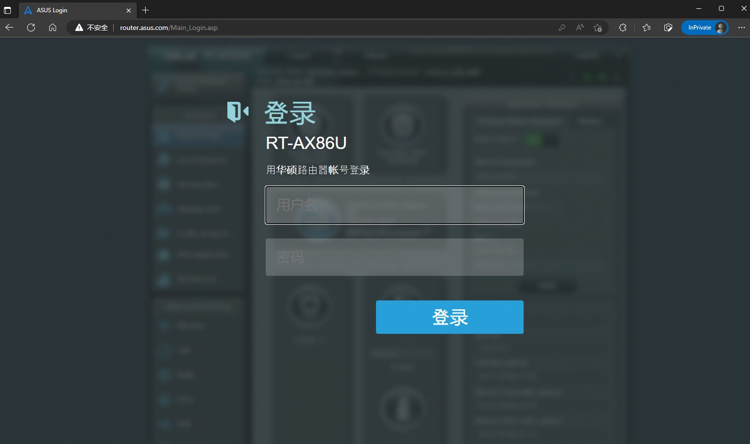

登录路由器后台

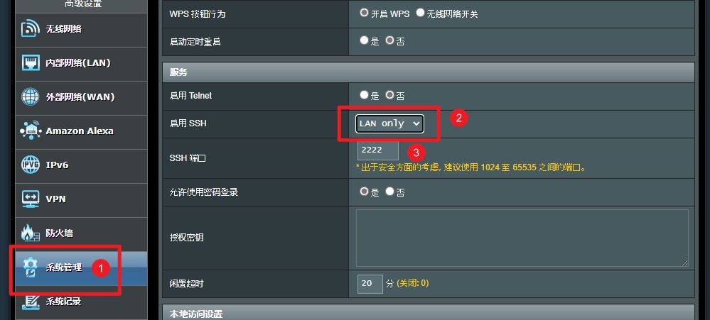

开启SSH
要使用SSH,就需要现在路由器中开启SSH功能,为了路由器和网络的安全默认SSH功能是关闭。这里也建议大家用的时候开启SSH,用完后及时关闭SSH。

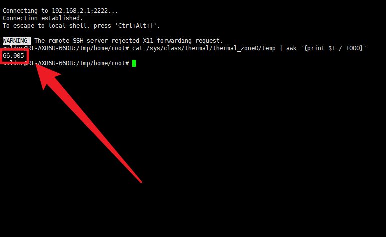

输入SSH命令,查看温度
可以看到当前的温度是66度。这个温度还是正常的。
