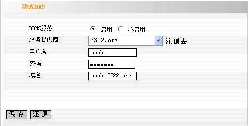

登录路由器设置界面后点击“系统工具”——“DDNS”出现如下图所示
默认为不启用状态,我们点击启用状态,现在一般路由器都支持2中DDNS的解析服务(一般有花生壳和希网3322的动态域名解析)。例如:在本地192.168.0.10主机上建立一个WEB服务器,并在3322.org注册如下:用户名:tenda    密码:123456    域名:tenda.vicp.net  那么设置就如上图所示。
在虚拟服务中映射好端口,在DDNS服务中设置账户信息后,在浏览器的地址栏中输入“http://tenda.3322.org”就可以访问你的WEB页了。
