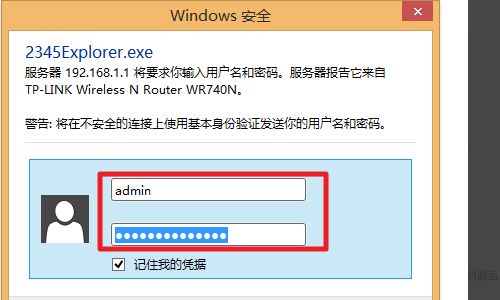

1、由于你的路由器说明是192.168.1.1,故参照此方式通过浏览器进行输入联接,但要确保电脑网卡与路由器LAN口有网线联接。
2、联接正常的话,会弹出窗口要求输入用户名密码,按说明书上的操作,通常是ADMIN。

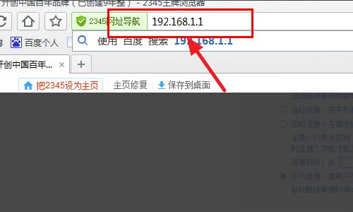

1、首先按照步骤安装好路由器,然后将电脑与路由器连接后,接着打开电脑浏览器,在地址栏输入192.168.1.1点击进入。

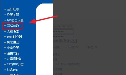

3、接着在左侧单击“网络参数”。

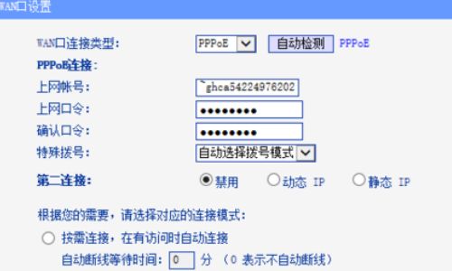

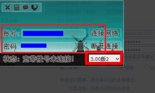

4、然后打开”校园宽带拨号“软件,接着输入电信密码与账号。
5、接着点击复制,将账号复制。

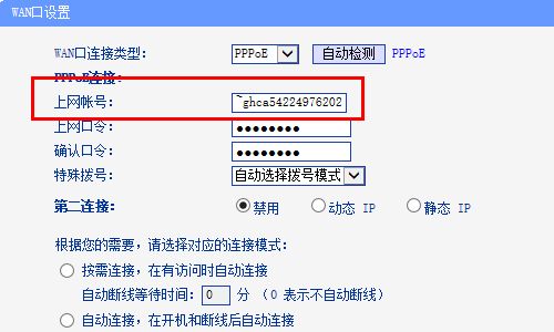

6、然后进入路由器的设置窗口。在上网账号栏里按住Ctrl+V将复制的账号粘贴到上网账号栏里。

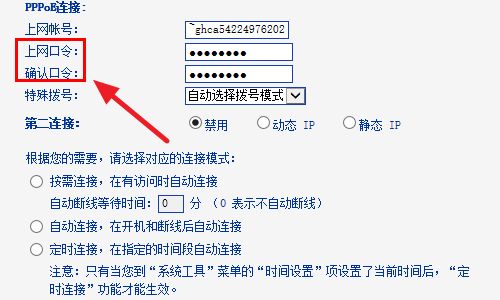

8、上网口令为电信账号密码。
9、最后点击链接等待即可,路由器即可设置成功。

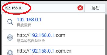

2、打开浏览器,在上部地址栏中,输入常用路由器地址:192.168.0.1(另外一个常用地址是:192.168.1.1)。

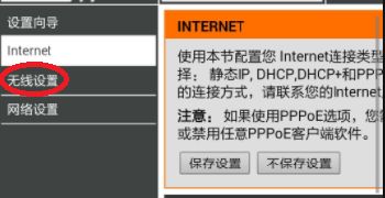

4、登录管理界面后,选择无线设置。

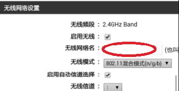

6、“无线网络名”栏,可以修改无线wifi名称。

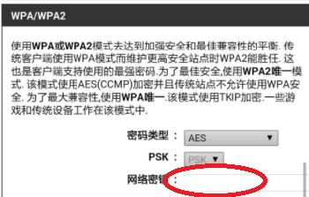

7、拉动屏幕,下方密码栏,可以修改无线WIFI密码。

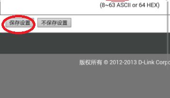

8、继续拉动屏幕,下方点击保存设置,完成修改。
