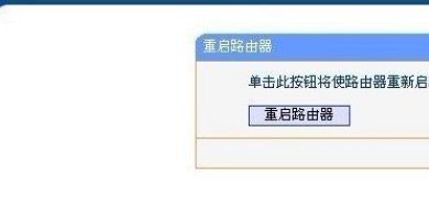

一、路由器设置的登录密码忘了

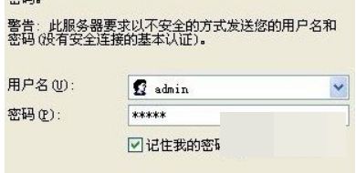

1、如果您以前设置为在登录时保存用户名和密码, 那么您可以直接输入路由器登录地址, 弹出登录框中将有保存的用户名和密码, 我们可以直接登录。
2、直接访问路由器接口, 如果您需要忘记密码, 那么您可以 "恢复出厂设置" 内的路由器恢复到初始默认用户名和密码。

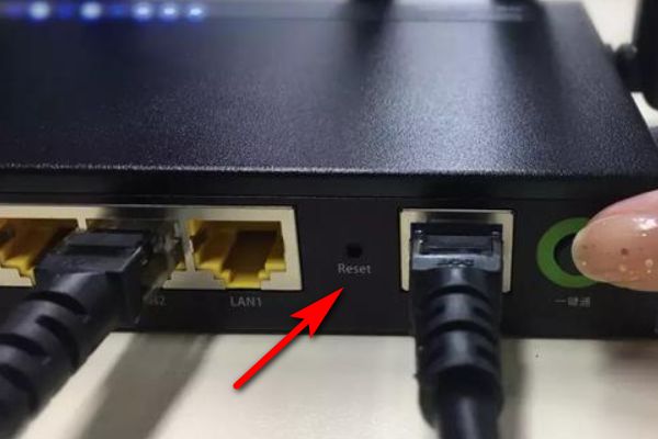

3、如果您忘记路由器登录用户和密码尚未登录到路由器, 您也可以重置路由器操作, 在路由器前面或在后面板上查找标识为 RESET 的圆孔, 这是路由器恢复 r 的出厂设置eset key。
4、在开机状态下, 用一个指向的对象按下 reset 键 5秒钟, 然后在松开 RESET 键后, 您将在路由器的前排看到 SYS 指示器, 从缓慢闪烁到快速闪烁状态, 然后可以成功重置。
5、使用尖锐的对象插入到路由器重置孔建议您使用圆珠笔头, 或细硬线和牙签等, 事实上, 复位是非常简单的, 成功复位后, 与默认路由器登录用户名和密码可以登录到路由器。

1、首先找到路由器的reset这个按钮,长按几秒,将路由器恢复出厂设置。

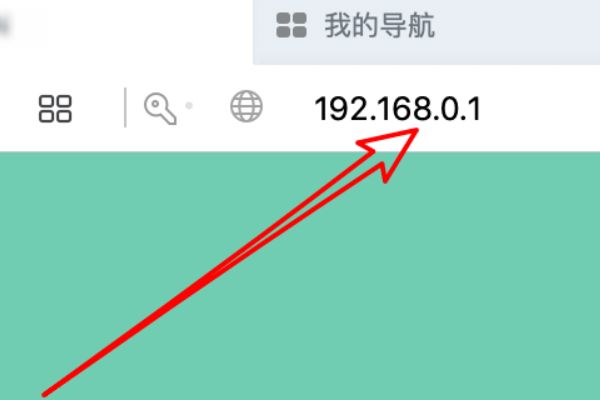

2、然后在浏览器里面输入路由器的网址。

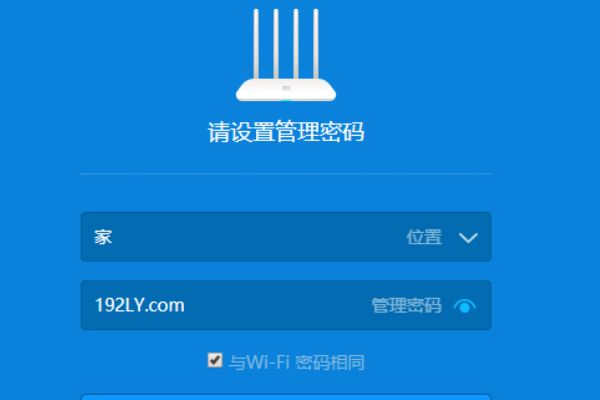

3、进入到网址之后,给路由器重新设置一个密码。

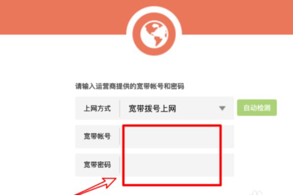

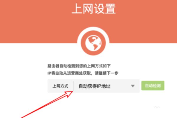

4、然后选择上网方式,一般情况下都是选择自动获取IP地址。
5、接着就可以将宽带账号和密码输入去。

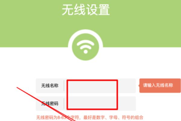

6、输入之后就可以重新设置wifi账号和密码了,这样就可以解决了。

路由器的恢复出厂按钮需要用牙签或者小签子才可以插入。

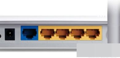

1、将网线—路由器—电脑之间的线路连接好,启动电脑和路由器设备;
