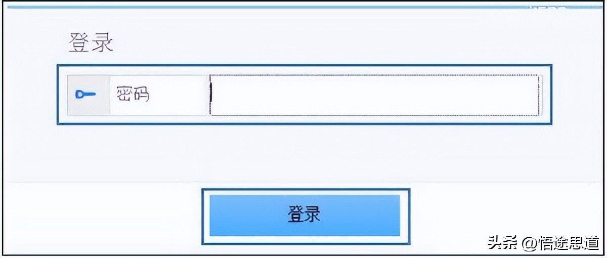

注意问题:

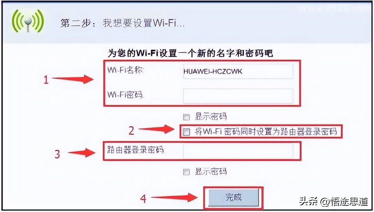

登录密码是用户第一次配置WS550路由器设置的,如果当时已经勾选了“将 Wi-Fi 密码同时设置为路由器登录密码”,那么WiFi密码就是登录密码。
如果未勾选“将 Wi-Fi 密码同时设置为路由器登录密码”,那么登录密码是用户自己之前另行设置的,此时,你需要输入之前设置的密码,才能进行登录。 005322mgx885z5v56ze3ec.jpg
如果你忘记了之前设置的登录密码,只能够把WS550路由器恢复出厂设置,然后按照“首次设置WS550路由器上网”的内容进行设。

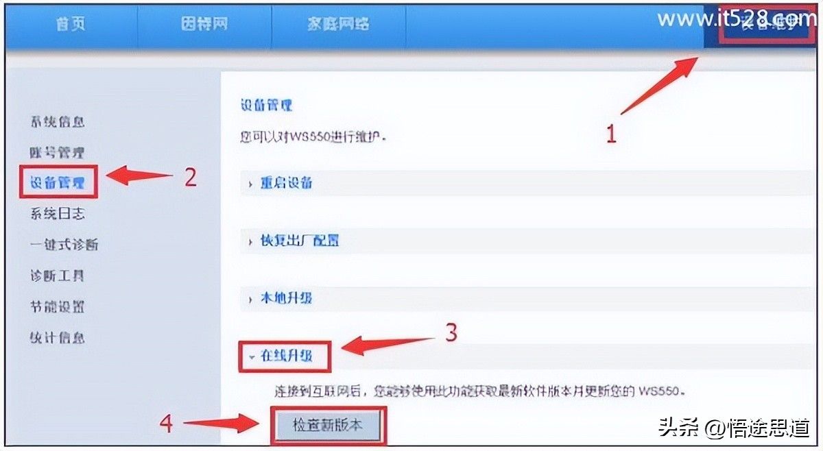

3、点击“设备维护”——>“设备管理”——>“在线升级”——>“检查新版本”,如下图所示 005322xknkqtrq5zvueevf.jpg 方法二、本地升级

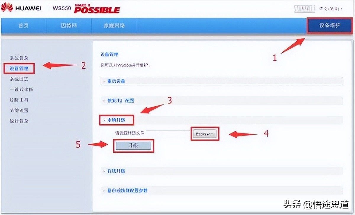

1、华为WS550固件下载 官网下载地址
2、解压下载的压缩包文件,解压后,可以看到一个.bin的文件,这个就是华为WS550的升级固件。
3、华为WS550本地固件升级
登录到华为WS550路由器的设置界面后,点击“设备维护”——>“设备管理”——>“本地升级”——>“browse”,浏览找到电脑上的升级固件——>然后点击“升级”。 005322kpkbbggppfxuuypk.jpg
重要提示:
升级的过程中,千万不要断开华为WS550路由器电源,否则会造成路由器的损坏。
