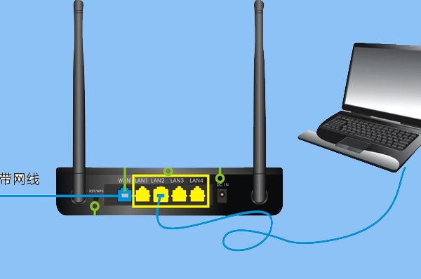

第一步:设备连接
D-Link路由上一共有5个网线接口,4个是LAN接口,用来连接电脑的,4个LAN接口的任意一个都可以。还有一个WAN/Internet接口,用来连接modem或者小区宽带的接口。
PS:注意一定要把连接电脑的那根网线插在LAN接口上面,否则无法打开192.168.0.1登陆页面,很多用户在这一步出错。

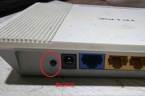

1、将该旧的路由器通电以后使用大头针等细长硬物插入RESET键,等待几秒将其恢复出厂设置。

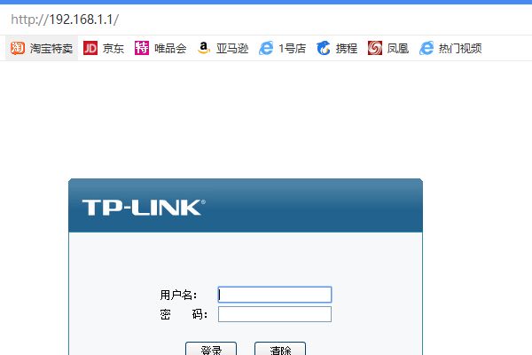

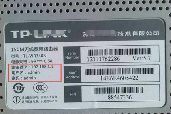

3、查看该路由器背面标记的IP地址以及用户名和密码。
4、在电脑的浏览器中输入该路由器的IP地址按回车键进入到登录界面,再输入路由器背面的用户名和密码点击登录。

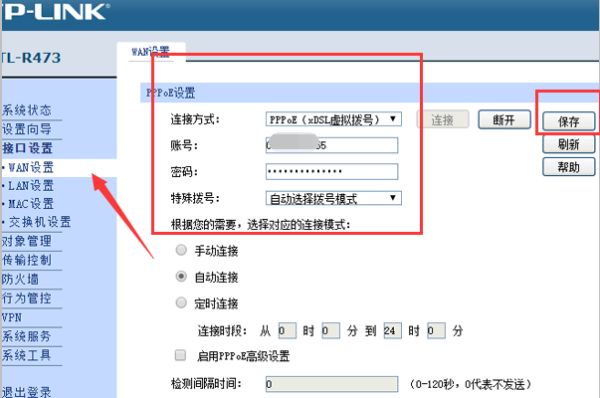

5、登录进入到该路由器后台以后点击接口设置选择WAN口设置进入,在出现的主界面选择连接方式为PPPOE,然后输入上网的账号和密码点击保存按钮。

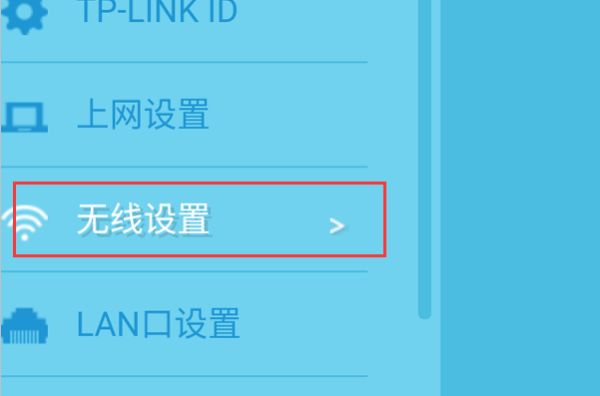

6、再点击导航栏的无线设置进入。
7、在出现的无线设置界面中勾选开启无线功能,并输入需要的无线信号名称以及密码点击保存。

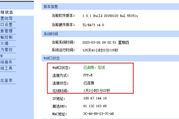

8、此时点击该路由器的首页就可以看到已经连接上了网络了。
