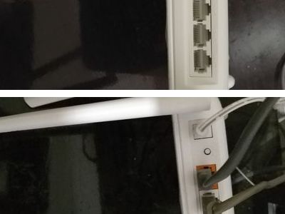

1、将斐讯的p.to路由器的【WAN口】,用网线连接到猫的网口【LAN口】;

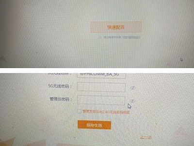

2、打开手机上的WiFi功能,搜索连接到这台斐讯路由器的默认wifi信号,一般在路由器底部的标识上面会有显示,成功连接之后。打开手机浏览器输入【p.to】,然后点击【快速配置】;

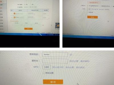

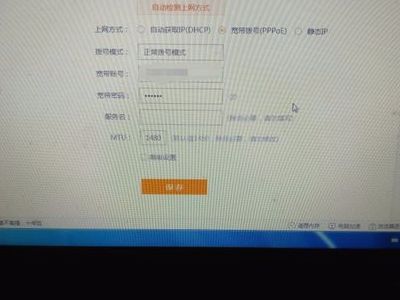

3、检测到上网方式之后,就会出现上网设置-填写【宽带账号】-【宽带密码】,然后点击【下一步】;
4、最后设置斐讯p.to路由器的【无线名称】、【无线密码】,然后点击【保存并重启】即可;
5、完成设置之后,路由器会重启,您需要使用手机重新搜索刚设置的WiFi名称和密码,连接成功之后即可。

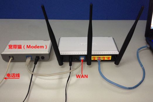

1.若宽带是电话线接入,准备2根较短的网线,一根网线用来连接ADSL Modem(猫)与斐讯路由器的WAN接口,另一根网线用来连接计算机与斐讯路由器LAN1、LAN2、LAN3、LAN4中任意一个接口。

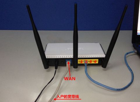

3.若宽带是入户网线接入,准备1根网线,先把宽带运营商提供的入户网线插在斐讯路由器的WAN接口,再将准备的网线,一头连接计算机另一头连接斐讯路由器LAN1、LAN2、LAN3、LAN4中任意一个接口。

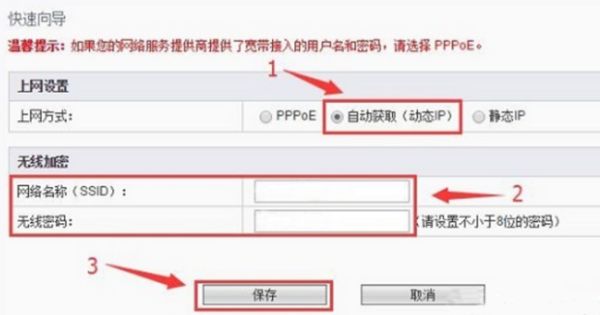

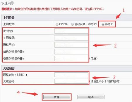

路由器设置:

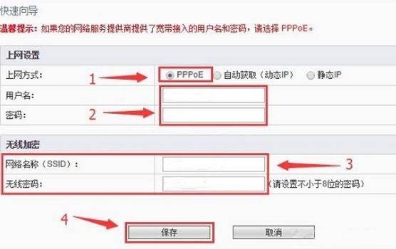

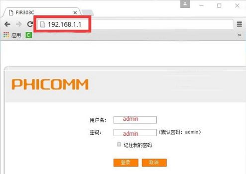

1.在浏览器地址栏中输入“192.168.1.1”按下回车键,在出现的界面的“用户名”输入“admin“,在“密码”输入“admin”,点击“登录”。
2.进入操作界面,点击左边的“快速向导”。页面会出现有三种上网方式的选择,选择自己的网络类型,填写相关信息。
3.点击保存后,重启路由器后就可以用了。

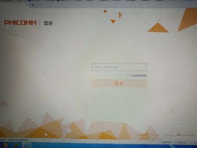

2、打开电脑浏览器,在地址栏输入p.to,按回车键,进入无线路由器的界面,输入密码。

4、将DHCPF服务勾选开启状态,进行上网设置,根据要求填写用户名与密码。

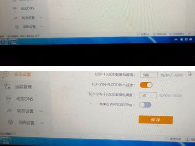

6、根据需要设置信号调节、安全设置即可。
