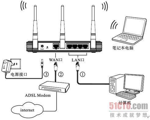

首先按下图连接,将调制调解器的出线接在路由器wan口(一般是蓝色口),然后跟电脑连接的网线就随便插哪一个lan口。

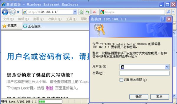

做好以上工作后,然后你会看到路由器后面有个地址跟帐号密码,连接好后在浏览器输入在路由器看到的地址,一般是192.168.1.1.

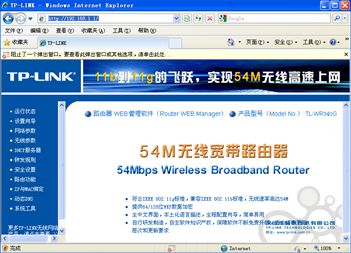

输入路由器明牌指明的用户名和密码(一般都为Admin)登陆成功,即进入路由器的管理页面:

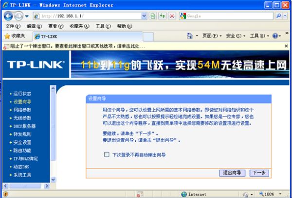

进入设置向导界面。
如果路由器以前使用过,最好能在“系统设置”中恢复一下原始数据,不恢复也可直接进行设置。
一般会出现设置向导窗口,也可以在右侧找到设置向导,然后启动:

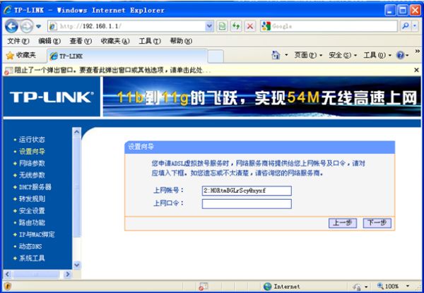

点击下一步,选择“ADSL虚拟拨号(PPPoE)”,下面将进入关键的一步,点击下一步后,将出现上网帐号和上网口令的输入窗口:
输入上网账号及口令后根据提示单击下一步,完成设置,这时,把调制解调器、路由器和计算机正确连接,应该就能通过路由器共享上网了。
