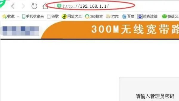

  在浏览器地址栏输入192.168.1.1然后弹出浏览器登录框,由于路由器版本不同,新出的路由器没有用用户名而是让你直接设置密码。

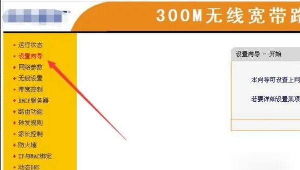

  点击设置向导

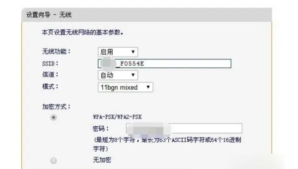

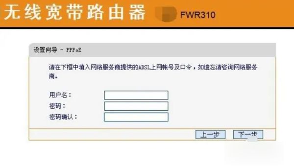

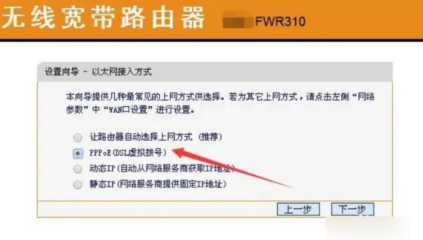

  这里是选择你的上网方式,一般多为拨号上网,填写宽带帐号密码下一步然后设置无线网络,这里值得注意的是,为了安全设置密码要尽量设置复杂的点的大小写字母加数字组合,这样就很难破解你的密码了。如果是静态ip就要咨询你的宽带提供商。如是拨号上网的忘记密码也要咨询宽带提供商
  这是无线配置 完毕界面点击保存,路由器就会执行你所填的`那些数据。

1、接通路由器电源,打开电脑,通过路由器网址进入路由器设置。通常情况下,用户名和密码默认为“admin”。
2、登陆成功后,在左侧菜单栏找到“设置向导”。
3、点击“下一步”,选择以太网接入方式为“PPPoE(DSL虚拟拨号)”,一般都采用拨号上网。
4、输入用户名和密码。用户名和密码一般网络公司会提供,注意保存。
5、登陆后,点击进入下一步,保存数据。设置“WPA-PSK/WPA2-PSK”密码,给wifi加密。

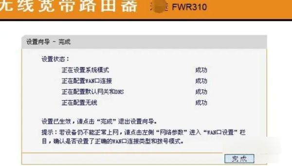

6、各项显示成功,点击完成,设置已生效,请点击“完成”退出设置向导。若设备仍不能正常上网,请点击左侧“网络参数”进入“WAN口设置”栏目,确认是否设置了正确的WAN口连接类型和拨号模式。
