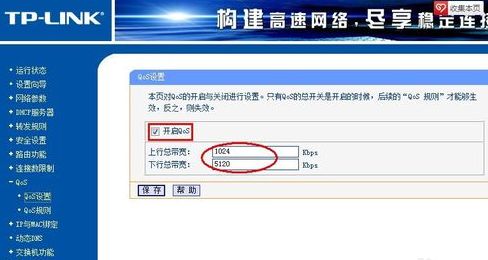

在路由器设置限速时,建议上行总带宽设为1024Kbps,下行总带宽设为5120Kbps。以下是具体的操作步骤。

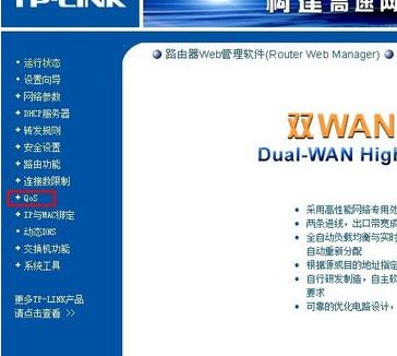

1、进入到路由器设置页面,在页面左边的功能目录中可以看到有QoS一项,点击进入;
2、勾选“启用QoS”项,在“上行总带宽”和“下行总带宽”中填入运营商提供的上网速率。

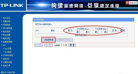

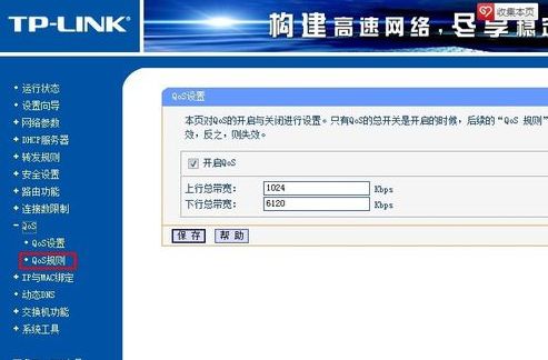

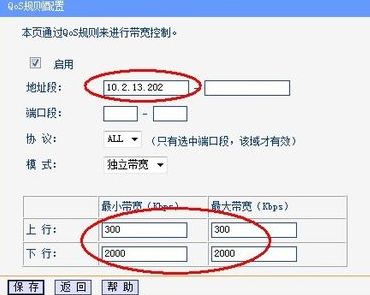

3、在左边功能目录中点击QoS下的“QoS规则”,打开“QoS规则”列表页面;

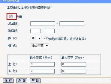

4、在打开的QoS规则配置页面中,勾选“启用”项,点保存后,可以看到,规则已经生成;
以上就是设置路由器上行和下行的限速方法。大家不妨试试吧。

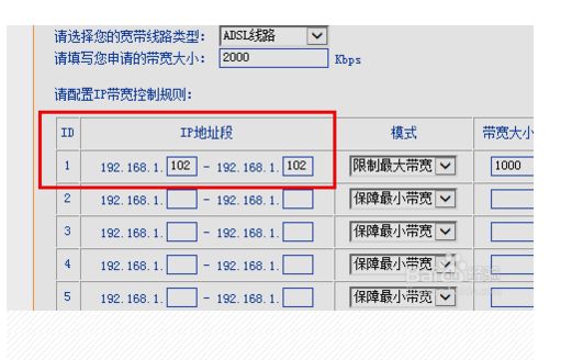

7、再单击左侧的“IP带宽控制”链接,在右边勾选上“开启IP带宽控制”复选框并在下面选择正确的网速。
8、再在下面的规则中填写要控制的IP和带宽大小,同时也设置自己的电脑“保证最小带宽”,并且全部选择“启用”。
9、再单击“保存”按钮保存全部的设置即可。
