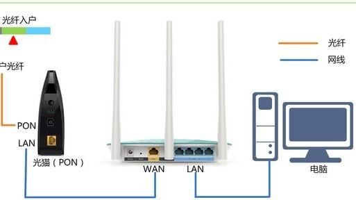

连接光猫、路由器、电脑电信光猫的网口(LAN口),需要用网线连接到路由器的WAN接口(有些路由器中叫做:Internet接口)。电脑用网线,连接到无线路由器的LAN(1\2\3\4)中任意一个接口即可。

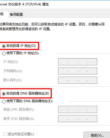

设置电脑IP地址用电脑设置无线路由器上网之前,需要把电脑上的IP地址,设置为自动获得,如下图所示。

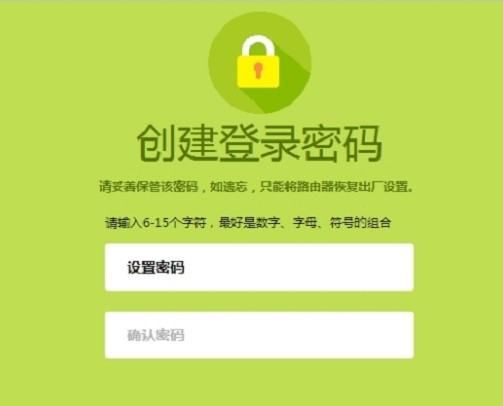

设置无线路由器上网,查看路由器初始信息,注意铭牌中“IP地址”、“登录IP”、“管理页面”等选项后面的,就是这台路由器的设置网址。现在大多数的无线路由器,都没有默认登录密码信息了,路由器的登录密码,是第一次设置该路由器时,用户自己设置的。打开设置页面,在浏览器中输入路由器的设置网址,然后给路由器设置一个“登录密码”,如下图所示。然后上网设置,此时,路由器会自动检查“上网方式”,如果检测到是:宽带拨号上网——>则需要填写“宽带账号”、“宽带密码”——>点击“下一步”。

将前端上网的宽带线连接到路由器的WAN口,上网电脑连接到路由器的LAN口上。
请确认入户宽带的线路类型,根据入户宽带线路的不同,分为电话线、光纤、网线三种接入方式,连接方法请参考下图:
您也可以参考:线路连接图
线路连好后,路由器的WAN口和有线连接电脑的LAN口对应的指示灯都会常亮或闪烁,如果相应端口的指示灯不亮或电脑的网络图标显示红色的叉 005127d1aalciu3oc9t9hi.png ,则表明线路连接有问题,请检查确认网线连接牢固或尝试换一根网线。
005127rk0tmoov9m0oil0v.gif 注意事项
宽带线一定要连接到路由器的WAN口上。WAN口与另外四个LAN口一般颜色有所不同,且端口下方有WAN标识,请仔细确认。电脑连接到路由器1/2/3/4任意一个LAN口。
[1] 打开浏览器,清空地址栏并输入tplogin.cn(部分较早期的路由器管理地址是192.168.1.1),并在弹出的窗口中设置路由器的登录密码,(密码长度在6-15位区间),该密码用于以后管理路由器(登录界面),请妥善保管。如下图:
