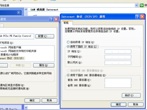

1、点击使用下面的IP地址,设置如下:IP地址: 192.168.1.2,子网掩码: 255.255.255.252,默认网关: 192.168.1.1.

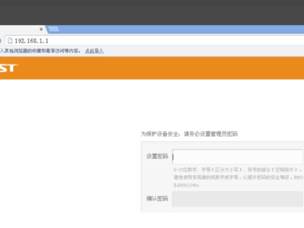

2、打开浏览器,输入192.168.1.1,电脑②就会出现如改图类似的,就是要设置密码,密码要自己记得,不能忘记。
3、密码设置完之后,就会进入路由器的设置页面。

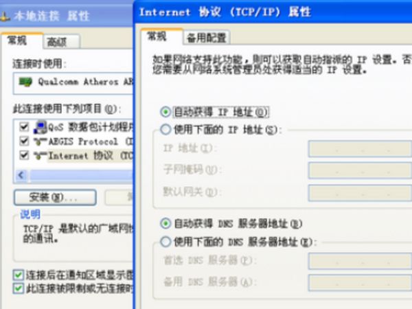

4、设置完以后,找到网上邻居,找到网络连接,右键本地连接。

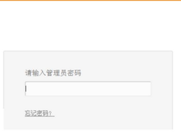

5、在浏览器网址栏输入:192.168.3.1,输入完转到会出现改图,输入你之前设置的路由器密码。

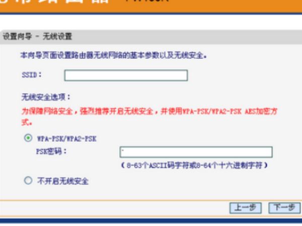

6、PSK密码 这个就是你新WIFI的密码,自己设置好。然后一直下一步,最后点击完成就设置成功了。检验下能否上网,如果能上网就没问题了。

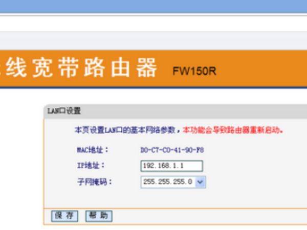

3、在分路由器的设置界面,点击“网络参数”——>“LAN口设置”——>右侧“IP地址”修改为:192.168.2.1——>点击“保存”,之后会提示重启路由器。
把分路由器的LAN口IP地址修改为:192.168.2.1
温馨提示:分路由器重启后,需要在浏览器中输入:192.168.2.1,才能够重新登录到分路由器的设置界面,这一点请大家注意。
