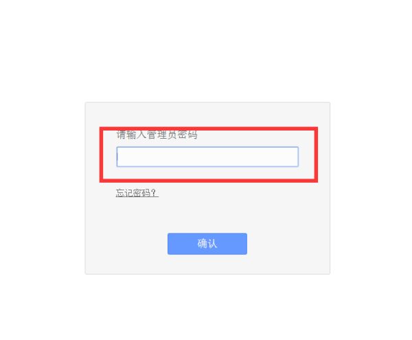

1.首先还是要打开浏览器输入路由器后台的管理IP:

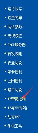

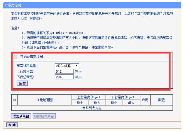

2 再输入正确的用户名和密码进入路由器管理后台单击左侧的"IP带宽控制”链接,在右边上面勾选开启IP带宽控制"复选框并选择正确的网速。
3 然后,再在下面的规则中填写要控制的IP地址段”和“带宽大小”,注意要限制带宽的范围要选择为限制最大带宽”。同时设置自己的电脑为“保证最小带宽,并且全部选择"启用": 最后再单击“保存"按钮,稍等一会即可。
