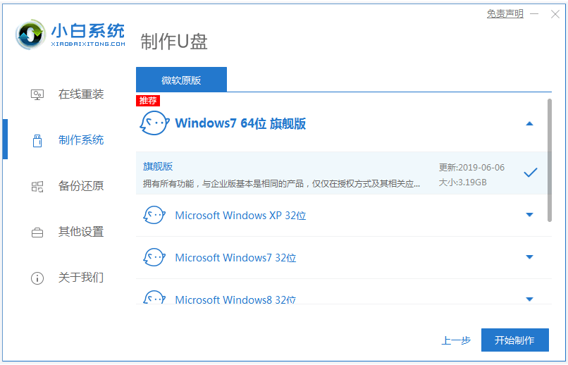

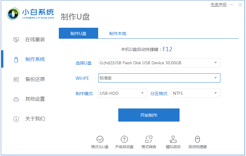

1、我们先在能联网的电脑上安装好小白一键重装系统工具,插入u盘,选择制作系统模式进入其中。
2、选择我们要安装的windows系统,这里以win10系统为例,点击开始制作启动盘。

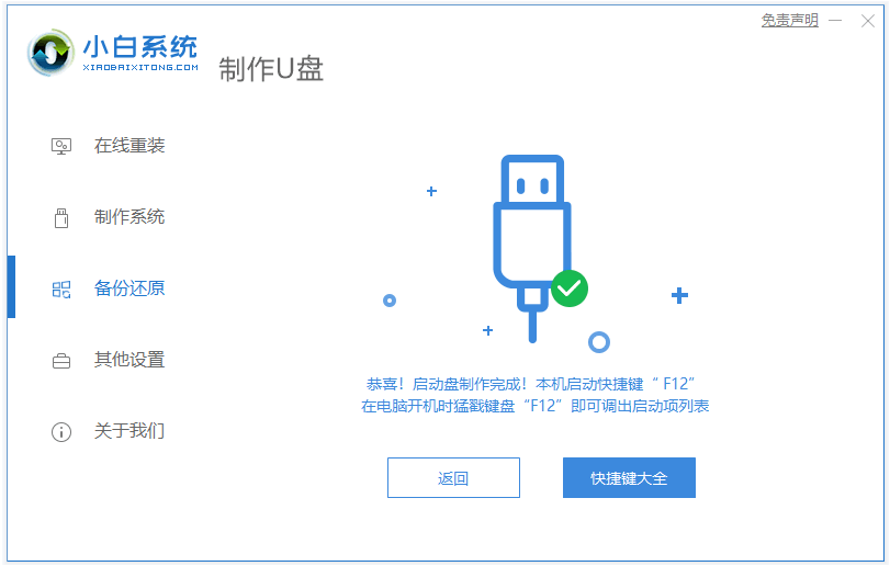

3、耐心等待制作u盘启动盘完成后,可以先预览需要安装的电脑主板的启动热键,再拔除u盘退出。

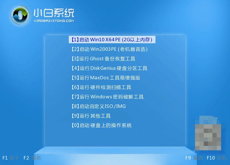

4、插入u盘启动盘进要安装的电脑接口,开机不断按启动热键进启动界面,选择u盘启动项确定进入到pe选择界面,选择第一项pe系统回车进入。

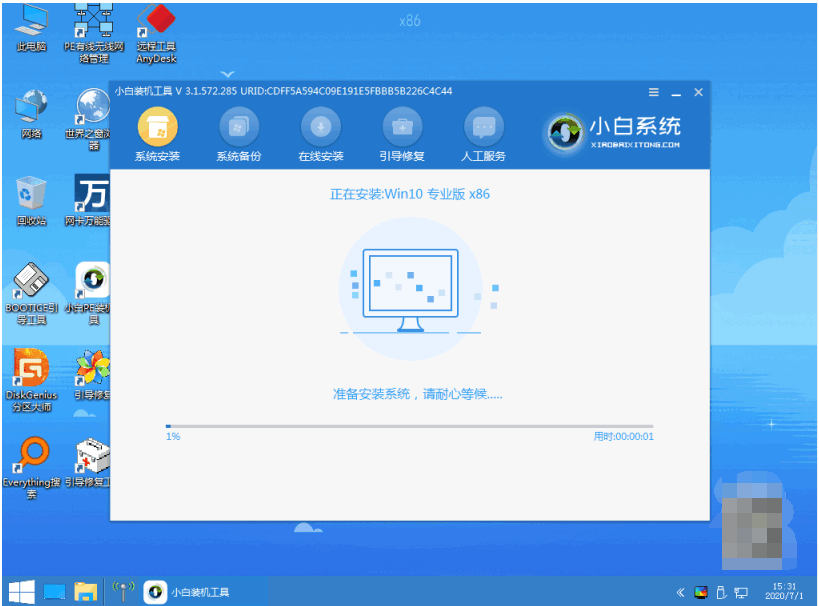

5、点击打开小白装机工具安装系统,一般默认安装到c盘,耐心等待软件自动安装,期间会格式化c盘。

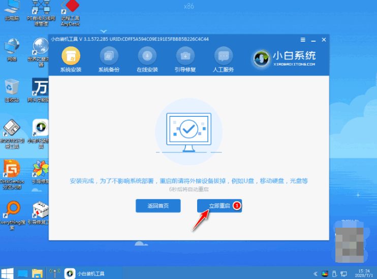

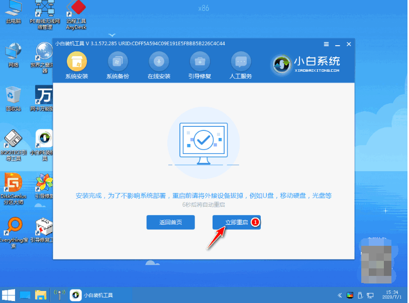

6、等待安装完成后,拔掉u盘,选择重启电脑。

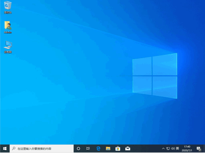

7、最终进入到新的系统桌面,即说明格式化重装系统in10成功。

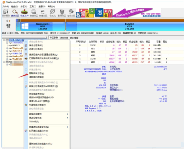

2、双击打开pe桌面的DiskGenius分区工具,右击电脑磁盘,选择删除所有分区。

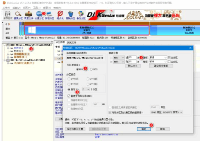

3、再点击【快速分区】,选对我们要分区的磁盘,设置分区数目、分区大小以及分区类型,卷标为【系统】的系统盘建议50G以上,选中分区类型 mbr,对齐分区选中4096扇区,分区数目根据硬盘大小决定。
4、分区完成后,如果盘符被占用的话,选择已经占用C盘的那个盘,左侧选择【更改盘符】。点击保存更改,退出软件。
