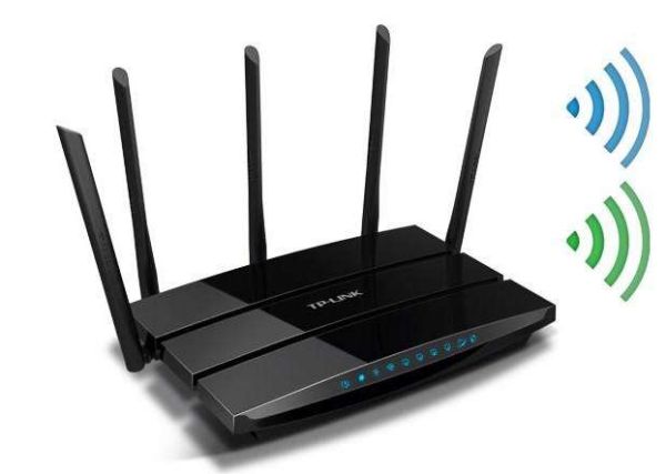

一、路由器的wan灯突然不亮了
路由器的wan广域网指示灯不亮,表示路由器没有正确连接广域网网线。
检查路由器wan广域网网线接口是否插稳,重新拔插下网线连接;
检查网线是否破损,如有破损,替换新的网线连接;
路由器断电重启,看wan指示灯是否正常闪烁,路由器是否正常可用上网;
跳过路由器,直接modem连接电脑,电脑宽带拨号上网,如故障依旧,则为外网或是modem故障,致电当地网络运营商进行网络故障报修。

二、路由器宽带灯不亮怎么回事
一般路由器正常工作会亮起三个信号灯。如果电源灯不亮检查一下路由器的电源部分,有条件可以更换电源检查一下。如果宽带指示灯熄灭,检查一下是否网线或接口出现故障,也有可能是宽带运营商出现故障。如果是WiFi信号灯可以检查是否关闭了WiFi信号关闭。以下是详细介绍:
  1、一般路由器正常工作会显示电源灯、宽带信号灯和WiFi信号灯,正常工作必须常亮,如果不亮,有可能是未通电,或者电源、路由器损坏,依次检查插座、电源接头是否通电。如果只是电源灯不亮但路由器可以正常运作,可能是电源LED灯珠出现故障;
  2、宽带指示灯如果熄灭,可能是外网宽带出现故障无法上网,也可能是路由器连接外网接口故障,还有可能是路由器自身的宽带设置故障。先登录路由器的管理页面,检查是否显示有网络连接故障的提示,如果出现故障提示可以尝试重新设置宽带连接,或者重新插拔连接宽带的接口。在排除是路由器和网线接口的故障后,可以拨打宽带运营商的客服热线咨询;
  3、如果是WiFi网络的指示灯不亮,可能是WiFi无线信号关闭,建议检查一下路由器是否有硬件的无线开关按键点击开启,或者是进入路由器的管理页面查看是否关闭了WIFi信号,重新开启即可解决;
  4、有部分的路由器还有一个SYS系统指示灯,这个是路由器的工作状态指示灯,闪烁代表正常,如果SYS系统指示灯不亮切断所有电源,重新打开路由器,重启后依旧不亮,建议长按路由器中的【Reset】按钮,等待路由器重置后,再重新设置一次路由器。
按照正常的应用拓扑将电脑、路由器、猫连接起来后,如果对应路由器指示灯不亮,该问题可能与网线接触不良、故障、端口故障等原因相关,本文提供该问题的详细排查思路。
  WAN口指示灯不亮
  1、检查WAN口是否接线,检查与WAN口连接的猫是否供电(网线入户则无需排查)。
  2、确认WAN口连接线路是否松动。部分宽带线路因网线过长或者网线质量太差,路由器和线路适配不成功导致指示灯不亮,可以尝试更换质量较好的网线。
  3、前端网线接WAN端口若指示灯不亮,接LAN口正常,用一根网线将LAN口和WAN口直接连接,若WAN口指示灯依旧不亮,可能是接口损坏。请检查电源适配器规格,若规格匹配,可联系办事处检测。
三、为什么无线路由器wan灯有时亮有时不亮
1、如果在设置无线路由器的时候,发现路由器WAN口指示灯不亮或者不闪,有3个方面的原因:路由器WAN口连接问题;设备损坏;其它原因。
2、无线路由器的WAN口,一定要用网线和猫、光猫、宽带入户网线进行连接。且路由器的WAN口只能够和猫、光猫、入户网线进行连接。
3、用来连接路由器与猫、光猫之间的网线有问题;可以去掉路由器,用这根网线连接电脑和猫、光猫,看电脑上的本地连接是否显示已连接,如果是说明网线没问题;如果电脑上的本地连接,显示未连接,说明网线可能有问题,那就换一根网线。
4、无线路由器坏掉了,所以在连接猫、光猫、入户网线后,路由器WAN口指示灯不亮;请更换一个新的无线路由器,重新设置上网。
5、猫、光猫、入户网线损坏了,这时路由器连接到已经损坏了的猫、光猫上,WAN口指示灯也不会亮(闪烁)的。检查办法是:猫、光猫、入户网线直接连接电脑,看能否上网,如果不能,说明有可能是猫、光猫、入户网线已经损坏导致的路由器WAN口指示灯不亮。
6、还有一种特殊的情况,用户从其它能够上网的路由器、交换机上拉来了一根网线上网,这根网线直接连接电脑可以正常上网,但是连接到路由器WAN口时,WAN口指示灯不亮。
7、这种情况一般是网线太长,使得信号不稳定,无线路由器检测不到信号,所以WAN口指示灯不亮。因为普通的网线,理论上的传输距离,极限是100米,超过这个距离,网络会变得不稳定,容易出现各种各样的问题。
